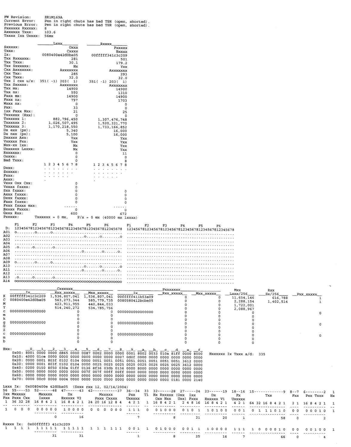

У меня Deskjet 6983.
Не так давно при распечатке большого документа ни с того, ни с сего остановился и начал выдавать ошибку.
Через веб интерфейс показывает - сбой чёрного картриджа.
Для принтеров hp есть сервисные команды.
Мне известны только эти:
POWER+(CANCEL, CANCEL, CANCEL, CANCEL, RESUME) - распечатка технического отчёта
POWER+(QUIET, CANCEL) - распечатка технической информации по картриджам
(кнопку питания нужно держать в течение времени введения сервисной команды)
Ещё в мануале есть команда распечатки статуса сети, но это не так важно.
В общем, проблема - печатать не хочет, но с сервисные команды выполняет (печатает). То есть картриджи у меня рабочие, но работать с ними он отказывается.

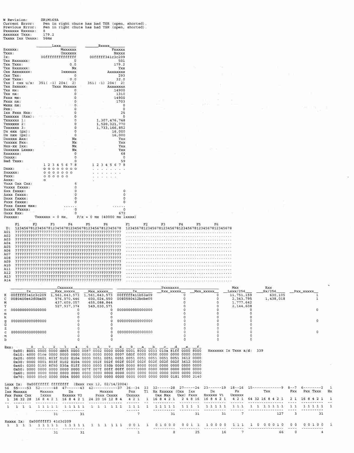

В техническом отчёте пишет - Current Error: Pen in right chute has bad TSR (open, shorted).
Я так понимаю, способа "обнуления картриджей" пока никто не нашёл.
Может кто-нибудь знает другие сервисные команды для принтеров? Есть возможность сброса принтера к начальному состоянию?

Заправлял 2 раза. Последний раз - две недели назад. То есть сейчас он почти полный.
Отпечатал около 1150 страниц (может быть, меньше, ещё немного фотографий печаталось). То есть счётчик на картридже (или в принтере) - примерно 1000 стр.
Время покупать новый не пришло (надеюсь). Я ж говорю - принтер печатает, но только страницы отчётов. Нужно попробовать как-то сбросить счётчик.

Дык вот в этом-то и прикол - №130 - чёрный - это на него принтер ругается (и индикатор мигает).
При этом он им же без проблем печатает отчёты.
Цветной картридж не перезаправлялся ни разу - чернил в нём ещё достаточно.
