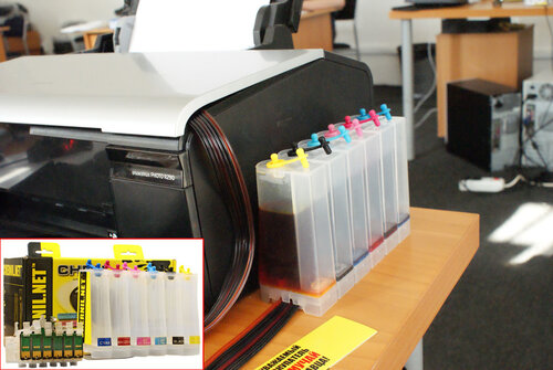

Часто люди пишут: "Взялся менять чернила в СНПЧ, вытащил картриджи - а там пусто". Конечно, пусто - пускай в картридже и помещается чернил в 10-12 раз больше чем капсуле (капсулу ни разу в жизни в руках не держал, могу ошибаться с точной величиной), но все равно если доноры стоят низко, чернила понемногу перетекут из картриджа обратно в доноры. И наоборот - поставишь доноры высоко - и, несмотря на способность картриджей до известной степени демпфировать быстрые перепады давления, капля на головке (и непропечатанности на фото) неизбежна. Неделя, месяц - и вот в шлейфе воздух, в картриджах пусто и голова подсыхает. Извините за апокалиптическую картину, но у меня именно такое и было с первым принтером где-то через полгода после установки СНПЧ. Доноры стояли на одной плоскости с принтером. Потом я подчитал про балансировку, перезаправил картриджи СНПЧ и подложил под доноры книжку.
А что у меня в один прекрасный день шлейфы и картриджи оказались пустые и головка подсохла при том, что в донорах оставалось где-то 4/5 чернил - это чистая правда. Я после этого перечитал статью на ресеттерсах о выравнивании, заново заправил картриджи и поднял доноры так, чтобы уровень чернил в воздушном отсеке (собственно, их там и нет почти, так, на донышке пленочка из чернил высотой где-то в миллиметр) были на сантиметр ниже уровня выхода листа.
Что из этого выйдет (т.е. убегают сейчас потихоньку чернила из картриджей в доноры или нет) я узнаю опять-таки через полгода, Изображение так что пока все это теория.
Оригиналы тут: http://forum.ixbt.co...3:32867-73#2294
Моя СНПЧ - IST.
Пружинки от греха подальше сразу заменены на родные эпсоновские.
Уровень чернил в воздушном отсеке находится на высоте 1,6-1,7 см от плоскости, на которой стоят доноры.
Само донышко доноров - где-то на высоте 1,5 от плоскости, на которой стоят доноры и принтер.
Принтер Epson R290, высота дюз где-то 5см от плоскости, на которой стоит принтер.
Сейчас у меня доноры стоят на книжке так, что между уровнем дюз и уровнем чернил воздушного отсека разница где-то сантиметр.
Сами доноры похожи вот на что (картинка уперта с сайта чернил.нет):
Тут есть кто-нибудь более подкованный в теории, чтобы сегодня мне сказать, чем кончится?
Что у меня картриджи через время оказались пустыми, при том что доноры стояли на одной плоскости с принтером - это факт.
Если у меня уровень чернил в воздушном отсеке будет равен уровню пластины с дюзами ПГ - не выйдет ли так, что в конце концов закон сообщающихся сосудов возьмет свое (капа ведь не сверхгерметична), уровни выровнятся и в картриджах останется чернил на самом донышке, а то и вовсе ничего?
И, главное, на каком уровне надо ставить доноры при использовании картриджной СНПЧ?
Ответы типа "ни на каком - лучше сразу ее выброси и поставь капсулы - там все любому дебилу видно и понятно" мне сегодня не помогут, потому что Украина далеко, а свою СНПЧ я ее уже, извините, купил и поставил.
Заранее благодарен за советы/ответы.

Из картриджа (и капсулы) в донор чернила вернуться не могут - между шлейфом и поверхностью чернил в картридже воздушная прослойка.
Чернила могут уйти только вниз.

Картриджи набирают воздух не из-за уровня доноров, только для Эпсонов. В месте где шлейф соединяется с штуцером, идёт подсос воздуха нисмотря на кажущуюся герметичность. Происходит это во время печати и поэтому не заметно, видно только что чернила проникают в соединении. Достаточно капнуть суперклеем чуть-чуть и воздух туда не попадёт, многие фирмы надевают силиконовую манжету для уплотнения, она немного лучше предотвращает попадание воздуха.

Просмотр сообщенияMegavvolt (9th March 2009 - 04:31 PM) писал:
доноры ставить на одном уровне с принтером, разряжения будет достаточно!

Итог: чем больше ёмкость на конце капиляра у ПГ(важно и количество воздуха), тем больше возможности печати без подпитки, даже с закрытыми отверстиями в донорах какое-то время принтер может печатать, пока ПГ в силах тянуть чернила.

Очень просто объяснить, почему работает "без балансировки".
Подходящие доноры к подходящему принтеру. + правильная заправка.
Все помнят, что все привычные нам доноры балансируются по-разному?
1. ОФИС с клапанами
2. ОФИС с перегородкой
3. ПРОшки
(прочие не измерял)
У всех этих доноров разный "эффективный" уровень чернил.
Миф о "большей стабильности" картриджей в своей красе проявляется у автора.
Больший объем картриджа маскирует проблему.
Стоит приподнять доноры на 0,5..1 см и проверить печать.
