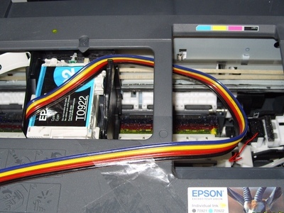

Здравствуйте! После установки СНПЧ на Epson CX4300 появился стук печатающей головки в том месте, где головка встаёт для замены картриджей. Там, на нижней планке, под которой проходит бумага, есть на конце выступ, об который она , похоже, и задевает. Шлейф СНПЧ перекладывал несколько раз, он не где не задевает, а стук не проходит, по моему только усиливается. Помогите, пожалуйста, разобратся в чем причина. Спасибо!
А ДО установки - небыло стука?
В 99,99% случаев такого поведения - виноват шлейф.
Фото МФУ (открытое) с СНПЧ - в студию. Интересует именно укладка шлейфа.

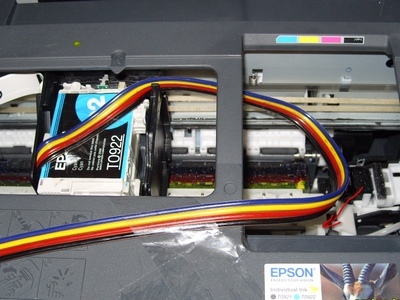

| Сообщение #6 Отправлено 08 марта 2009 - 15:26
Может быть и неправильно уложен шлейф, но я перепробовал разные способы: и по инструкции, и в интернете видел фото с ттаким же принтером, но в этих случаях у меня постоянно перегибало шлейф в самой каретке и подача чернил совсем прекращалась. А так , вроде бы, нормально, чернила подаются постоянно и шлейф нигде не цепляется, хоть и кажеся что висит в воздухе. Пустая каретка тоже стучит, когда включаешь или выключаешь принтер, после этих пары движений туда-сюда этот стук хорошо прослушивается. Помоему она за чтото зацепляется. И еще, когда происходит печать, прижимаешь рукой крышку над кареткой, где приклеена наклейка с цветами, стук прекращается.
Задевает, по моему, здесь, где показано стрелкой.
| Сообщение #7 Отправлено 08 марта 2009 - 15:27
Борман
Такая укладка шлейфа неминуемо приведет к гибели МФУ. И это - не за горами.
Что мешает уложить шлейф нормально.
Как удалось запустить принтер без чипов?
з.ы. можно отключить МФУ, вытащить сетевой шнур, разблокировать каретку и подвигать ее вручную. Если ощутимых сопротивлений движению каретки не будет, если не заметите, что за что-то цепляется - значит шлейф.
Судя по фотографии, я полностью уверен, что это шлейф. Такая укладка просто недопустима. Вы сами уничтожаете свое МФУ. Укладкой шлейфа.

| Сообщение #8 Отправлено 08 марта 2009 - 15:33
Вот именно, когда двигаешь пустую каретку рукой при выключенном МФУ, ТО ТОЖЕ ЧУВСТВУЕТСЯ, ЧТО ОНА ГДЕ-ТО ЦЕПЛЯЕТСЯ.

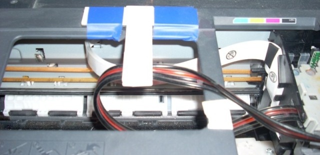

| Сообщение #11 Отправлено 09 марта 2009 - 07:42
А как вы делали пропил в головке, на месте? Но это уже не важно, стук всё равно не из за шлейфа.
| Сообщение #12 Отправлено 09 марта 2009 - 08:53
Видео работы СХ4300 с установленной СНПЧ. Лучший вариант прокладки шлейфа, без разборки принтера.
http://video.yandex....nt33sv/view/1/
В этом случае решить проблему, можно только своими руками и сообразительностью.
Может быть при установке СНПЧ, для перемещения каретки вы пользовались усилием рук а не инструкциями. Сместили фиксатор каретки, который теперь не до конца возвращается в своё место и задевает за каретку.
Борман Помоему она за чтото зацепляется. И еще, когда происходит печать, прижимаешь рукой крышку над кареткой, где приклеена наклейка с цветами, стук прекращается. Задевает, по моему, здесь, где показано стрелкой.
| Сообщение #13 Отправлено 09 марта 2009 - 09:14
Я не стал бы уверждать так категорично-что это лучший вариант без разборки... :)
но примерно так... ;)
| Сообщение #14 Отправлено 09 марта 2009 - 10:17
Я имел ввиду из опробованных лично способов прокладки шлейфа, ваш Кока способ я просто не знаю, тем более если он почти не отличается.
| Сообщение #15 Отправлено 09 марта 2009 - 10:25
А где-то выкладывал фото...лень ссылку искать, да не важно...почти так же...только крепёж другой. :)

| Сообщение #19 Отправлено 17 июня 2009 - 21:55
Ребята, а я уложил шлейф в CX4300 как показано в инструкции на сайте ресеттерс. Совсем недавно. Пока полет нормальный, но может стОит уложить заново, как показано на видео у PrintSV и одобрено koka?
| Сообщение #20 Отправлено 17 июня 2009 - 22:40
Тут однозначно и не сказать...но если работает нормально...то наверное и пусть работает. :)
