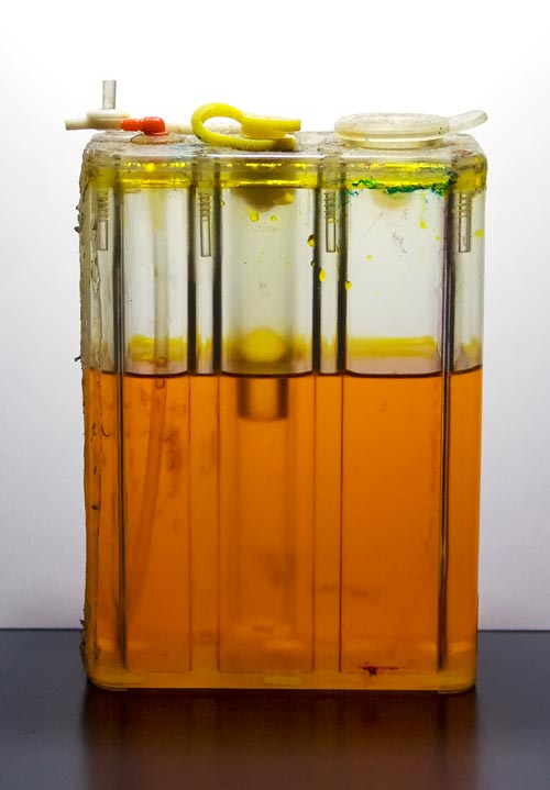

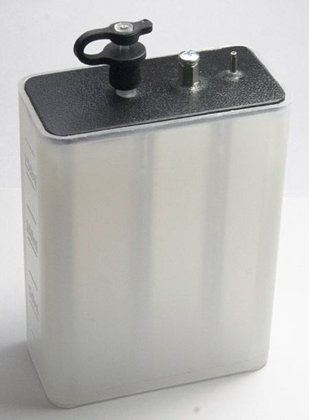

Ну да, после введения нормального ВО в прошки, объём как раз стал 100мл. Можно было и не париться, а использовать приплюснутые банки.
Одно радует уровень не меняется при скачках давления и с течением времени.
Как переделывал.
Как переделывал.

ВО надо было делать внизу емкости с чернилами.
| Сообщение #14 Отправлено 07 июня 2011 - 12:24
Для контроля уровня ВО поставил батарейку с кнопкой и светодиоды. Чёрный не просвечивает.
Под ёмкости склеил кастету, и приклеил к принтеру, теперь можно принтер таскать вместе с банками. Шлёйф, не обрезал, чтоб можно было вынуть ёмкости.
