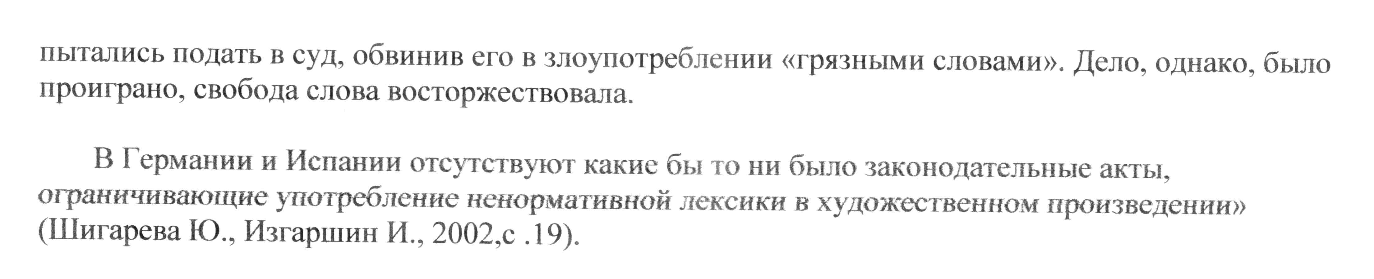

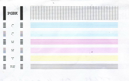

Смещение не значительное, но очень заметно на мелких деталях.. калибровка и чистка енкодера и ленты не помогла … Смещение только в черном, все цвета и пигментный нормально.
Вот тестовая и сервисная распечатка http://mediahome.pp.ru/ip4500.jpg
Подскажите, пожалуйста, что можно сделать?
Canon ip4500 – двоит изображение в черном цвете

! а можно фото текста в ворде и фото скажем трёх четырёх геометрических фигур - треугольник круг квадрат паралелепипед, нужно понять где и ка он реагирует, и ещё можно распечатать чёрный лист с полями побольше, по краям что будет.....

Вот фото текста и несколько фирур http://mediahome.pp.ru/ip4500_2.jpg, по всему листу а4 дефект одинаково проявляеться..
Пробовал разные чернила, одинаково глючит.. чистка тоже не помогает.. половина дюз черного криво печатает.. ((

Ridius - сначала подумал - дрова. У меня на 4500 было нечто подобное, пока не снёс дрова, включая зачистку реестра. Но тамже сервис-распечатка, она идёт вобще без компа.
Скорее всего косячат дюзы, наверное только мыть. Хотя судя по второй половине первого рисунка, я бы помыл и енкодер для начала. И конечно же то что просит Tayger1974 - фото текста в ворде,и ещё можно распечатать чёрный лист с полями побольше, по краям что будет.....
Да, ещё бы линейку с мм делениями на скан, чтоб определиться с размерами смещения.

На этой распечатке http://mediahome.pp.ru/ip4500_2.jpg из ворда размер шрифта 5.. тоесть на совсем мелком.. жаль что не заметил после чего это случилось.. есть подозрение что при промывке головки под контакную плату попала дистилированая вода.. хотя это было уже давно поидее высохнуть должно было ) Жаль нет микроскопа .. хочу на дюзы посмотреть поближе....
Подскажите дюзы могут сместиться например от замятой бумаги или т. п. ? Поидее если царапины на дюзах то подругому должно проявляться.. http://mediahome.pp.ru/ip4500.jpg .

Вот обнаружил что если головка печатает чуть выше от листа то дефект больше проявляется.. из этого следует что там две полоски сопел и одна из них повернулась на несколько градусов, здесь это можно увидеть http://mediahome.pp.ru/ip4500.jpg ..

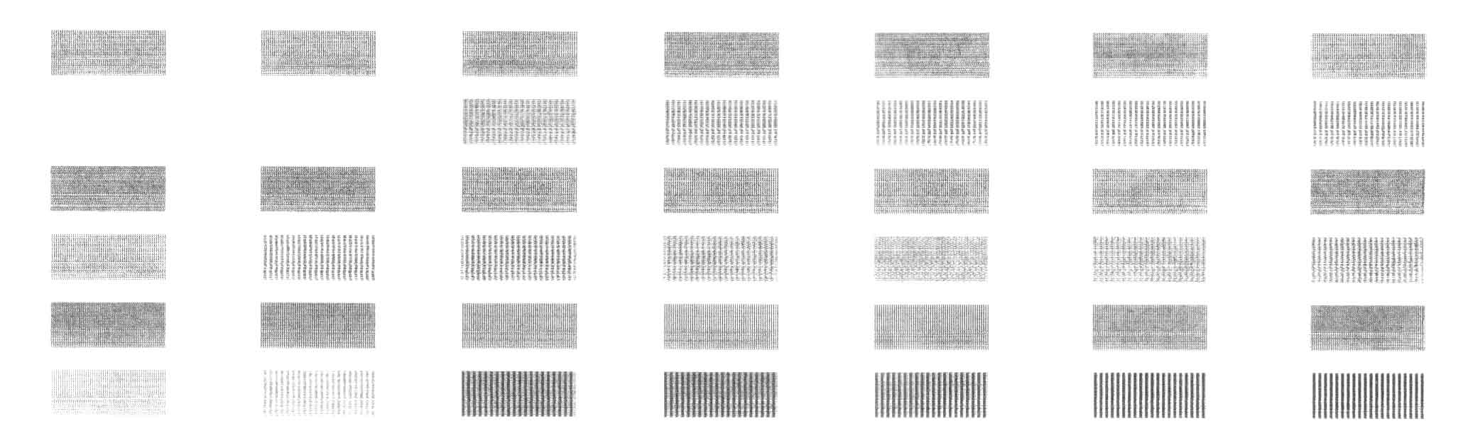

Приветствую всех! Мне год назад на новый принтер ip4200 поставили в сервис центре СНПЧ как только использовал запас оригинальный катриджей в этоге через 1.5 месяца при домашней печати ,а это в основном тексты печать пошла матросить . Отнес в сервис пытались почистить но не чего не получилось.
Хочется выслушать ваше мнение по поводу ПГ на изображении Сейчас купил новую ПГ и уже не решаюсь использовать СНПЧ без прогрмматора

germik - чернила тут не причём. Посмотри внимательно на распечатку теста. У этой головки не работает ровно половина толстых дюз в цветной части. При этом изначально пигментная, я бы сказал почти идеальная. И неважно какие чернила были залиты - пигмент или краситель. Причина полосатости - нет контакта (отгорел, отломался, залит чернилом,замкнут на корпус, изогнулся) один из проводников управления или питания терморезисторов - "брызгалок головки". А где именно находится этот проводник, то-ли в шлейфе каретки, то-ли в самой голове, может один из контактов каретки. Замени голову сразу всё станет ясно. Эту голову без ремонта можно с успехом использовать для печати больших объёмов текста или графики только в режиме - оттенки серого. Еще я бы посоветовал внимательно поиском по форуму и найти как войти в сервисный режим, и сделать сервис-распечатку будет видно какие именно не работают сопла, а потом уже от этого и плясать. Или ещё, если всё выше сказанное не интересно или не понятно, тогда - хорошенько промыть головку, чтоб не засохла, отложить до лучших времён, или отдать в хорошие прямые руки.

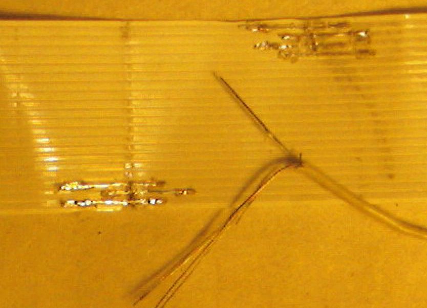

germik - собо долго держать голову в воде не имеет смысла. Исходя из того что с новой головой всё ок, и с учётом теста - отгорел (или коротнул)один из проводников питания в шлейфе головы. От платы электронники головы до дюз - коричневый такой. Иногда удаётся рассмотреть отгоревший проводник, сам шлейф полупрозрачный. 98% на то что восстановить полную работоспособность не удастся. Пару процентов на то, что нет контакта в эл.плате или в микросхеме,тогда ещё можно побороться. Может быть залили красителем при установке СНПЧ, но это ИМХО.
