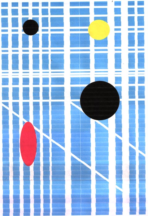

В общем дело обстоит так:
Пол года назад купил принтер и жидкость, заправлял заводские картриджи - все было отлично и хорошо печаталось..
Потом уехал поделам на несколько месяцев в другой город, принетер пустовал и отдыхал.. Приехал, он начал печатать с полосами.
Промыл головку один раз - не помогло...
Сходил купил Перезаправляющиеся картриджы, поставил на них чипы, опять промыл коловку полностью. Пустил тестовую страницу, а он мне все цвета хорошо напечатал а голубой с размытыми краями, сделал несколько раз прочистку головку, пропустил на печать листов 30 голубого - он все равно с полосами.. опять сделал прочитску и выравлян логолвки - в общем ничего не помогает.. :(((( Не знаю в чем может быть дело.
У кого есть идеи или мысли по этому поводу - откликнитесь.
Прилагаю: Тестовую страницу, страницу выравнивания головок, и пробную печать.
Прикрепленное изображение: aligned.jpg
Тестовая страница
Пробная страница
Извиняюсь за плохое качество сканирования.. сканер не самый лучший на данный момент.
Но я думаю видно что проблемы обстоят с выравниванием печатающих головок и всплыванием светло голубого цвета.
  • Прикрепленное изображение: test.jpg
  • Прикрепленное изображение: page.jpg

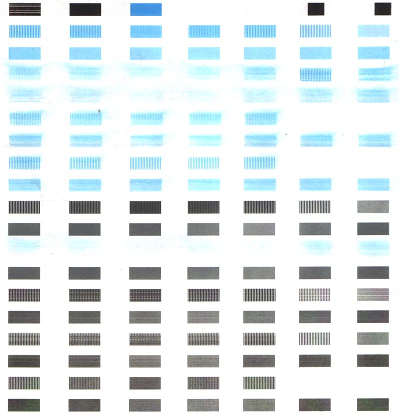

|    Сообщение #2 Отправлено 06 марта 2009 - 21:41   КАТ
... судя по сканам - засор на лайтах + грязь на энкодере ( судя по последнему скану...). При заправке чернильниц и длительном простое лайты подсыхают и засоряются в первую очередь...
Промывка головки должна помочь : http://www.reseters.ru/index.php?act=Help...E=01&HID=74
...кроме того, проверьте чистоту энкодера (...в ссылке и про это есть... )
|    Сообщение #3 Отправлено 07 марта 2009 - 16:55   Omio
Вот опять промыл как следует... проходит вода почти хорошо, по крайней мере голубой цвет так же как и молиновый и желтый точно проходит.
Печатаешь тестовую страницу содержащую зеленый желтый синий, печатает почти хорошо если не приглядываться к граям снимико - которые размыты.
А колибруешь головку, вот что получается :(
Выложил большое изображение специально.
У кого какие идеи? Промывал как сказано в этой статье
Промывка головки должна помочь : http://www.resetters...p...E=01&HID=74
энкодер в идеальном состоянии.. Принтер вообще использовался то пол года, так что внутри все чистое..
Думаете головка могла пострадать от чего то? Или картридж виноват?

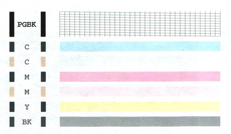

... вообще-то лайты за один день редко промываются - обычно два-три... ...кроме того, по листу калибровки мало что можно понять, для этого в статье ( в конце ) сказано, что для нормальной диагностики необходимо распечатать тестовый лист из сервиса и дана ссылка, как это сделать http://www.reseters.ru/index.php?act=Help...E=01&HID=70 - ваш вариант - в самом низу страницы, где сервис производится кнопками, "Для распечатки тестового листа (с цветом)" - вот этот лист и покажите - по нему лучше видно что творится с печатью...
...и, про чернила вы ничего не сказали - производитель, марка...
|    Сообщение #6 Отправлено 09 марта 2009 - 12:35   Omio
пожалуйста
|    Сообщение #7 Отправлено 09 марта 2009 - 12:58   КАТ
...как я и думал - засор на лайтах, плюс плохая синяя чернильница... ...промывать головку и заменить чернильницу ( ...возможно и карасную тоже...).
