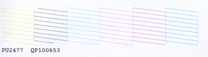

Чернило InkTec E0005 + Образец проверки Дюз Прикрепленное изображение: img096.png
СНПЧ EconoPrint для принтеров Epson Stylus Photo R290, Покупалось ровно год назад Такая проблема была сразу после установки

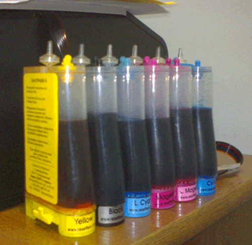

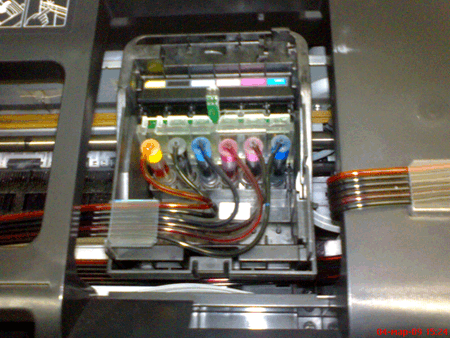

Прикрепленное изображение: DSC00508.png Донори Офис заправлени по инструкции от СМПЧ
Фото Капсулей.Прикрепленное изображение: DSC00510.png Принтеру+СНПЧ ГОД

Просмотр сообщенияEpisode (4th March 2009 - 02:53 PM) писал:
Промывалась ли ПГ перед установкой?
На этот вопрос ответа нет.
Все время нет одних и тех же дюз?

|    Сообщение #8 Отправлено 04 марта 2009 - 16:31   koka
Что-то чёрный "подгулявший"...
|    Сообщение #9 Отправлено 04 марта 2009 - 16:37   Episode
Просмотр сообщенияNeo_hm (4th March 2009 - 04:14 PM) писал:
проверка дюз нормальная
Как это нормальная, если трети дюз черного нет, а на других - косяки...

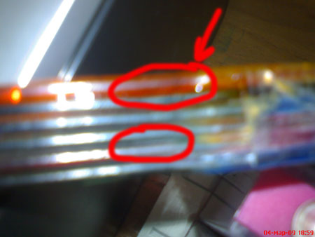

|    Сообщение #13 Отправлено 04 марта 2009 - 19:11   Neo_hm
Нашол я что не так проблемаПрикрепленное изображение: DSC00511.jpg
Проблема в шлейфе возле соединения с донорами брак шлейфа я уже был его проклеивал а другой раз не заметил извените за беспокойство
|    Сообщение #14 Отправлено 04 марта 2009 - 19:17   ЮХа
Никакого отношения "брак шлейфа" не имеет к пропускам дюз! В капсулах есть запас чернил.
|    Сообщение #15 Отправлено 05 марта 2009 - 08:08   Neo_hm
Просмотр сообщенияЮХа (4th March 2009 - 07:17 PM) писал:
Да ти прав вчера поклеил шлейф ну ничего не дало только капсулы заполнились равномерно но ничего не получилось. Нада попробывать промить Дюзы
