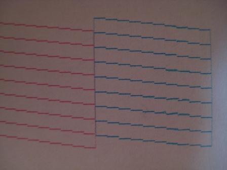

Доброй ночи! Возникла следующая проблема. Сегодня поставил СНПЧ на R290. Распечатал в отличном качестве пару фоток. А потом началось на фотках на темных цветах полосить. Сделал тест дюз - показало пропуск на Cyan'е. После этого сделал две прочистки головки - все дюзы появились на Cyan'е, но какие-то смазанные. Фотки же после всех этих манипуляций рапечатываются все равно с полосами! А на обычной бумаге все OK! Помогите, что можно предпринять в этом случае! Заранее благодарю!

У меня было подобное. У меня была проблема на стыке иголок от сосудов с основным шлейфом промазал клеем и все гуд уже год без проблем
