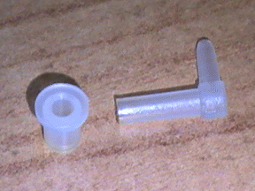

| Сообщение #12 Отправлено 19 ноября 2009 - 13:32
| Сообщение #13 Отправлено 19 ноября 2009 - 15:13
Втулку вылить с силикона (5 мин), трубочку согнуть со стержня шариковой ручки (еще 5 мин).
Поищите в разделе "Самоделкин" для Эпсонов, я там описывал этот процесс...
