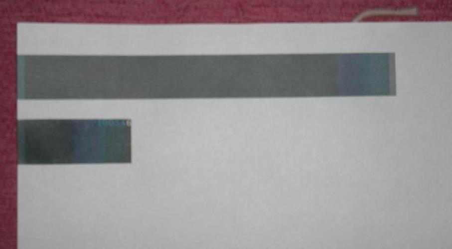

лет 5 назад приобрел принтер Epson R200 и СНПЧ rdm. Примерно полгода назад емкости доноров дали теч поочереди 3 цвета. Недавно купил картриджи производителя не помню и чернила Colortek HQ Inkjet. заметно пострадала цветопередача, но новые дрова ситуацию несколько исправили. я уже смирился с этим недостатком как возникла новая беда. после переустановки винды, установки новых дров и программы Easy photo print и перезагрузки принтер замигал индикаторами "чернил" и "бумаги" поочередно при этом каретка с ПГ даже не шолохнулась. пошарив по инету пришел к выводу что скорее всего переполнен "памперс" или достигнут максимум отпечатанных стр. установив программу SSC Service Utility for Epson Stylus Printers версии 4.30 попытался сбросить эти значения, но программа лишь отвечала что ничего не может произвести пока "принтер находится в таком состоянии". попытки почистить принтер найти механическую неисправность успехом не увенчались. ПГ в чистейшем состоянии воспользовался инструкцией http://www.thg.ru/howto/printer_head_wash_and_go/printer_head_wash_and_go-01.html . Нечаяно наткнулся на фирменную утилиту SPR200210_Ver12. принтер ожил индикаторы не мигали, ПГ бегала из стороны в сторону, но радовался я рано. при попытке напечатать шаблон проверки дюз я получил на листе две темно-серых полосы.

подскажите как действовать дальше

Каюк ПГ.
Теперь у Вас будет новый принтер.
Не забудьте на него установить СНПЧ RDM, иначе он сможет проработать не один год без проблем.
И.... не забудьте поблагодарить автора той инструкции, по который Вы промывали ПГ. Именно эти действия ее и убили.

а почему он печатает инверсией те в конце второй строки вместо черной 6 на белом фоне белая на черном?
|    Сообщение #4 Отправлено 03 марта 2009 - 18:55   Episode
Представьте контроллер у которого, к примеру, 128 выводов. Если капнуть чернил между некоторыми выводами, так, чтобы замкнуло, что он после этого будет печатать? Инверсию, вверх тормашками, или матерные слова?
Как думаете?
А если его весь намочить?
|    Сообщение #5 Отправлено 03 марта 2009 - 18:58   Damir80-286
понятно, спасибо за исчерпывающий ответ
