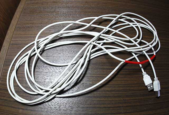

У меня есть шестиметровый кабель ю-эс-би. Спаял его из двух дешёвых трёхметровых. Использую для подключения ремонтируемых принтеров от Эпсон. Типа, для того, чтобы не быть привязанным к компу, а свободно размещать девайс в удобном месте.
Если есть желание покупать кабели с кольцами, то это на любителя.
