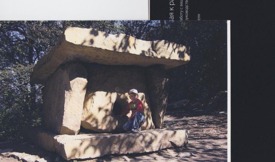

Новый MP540 отказываеться допечатывать 2-3мм. по короткому краю фото 10х15 выходящему последним.
Прикрепленное изображение: IMG1.jpg
Все пляски с бубном к успеху не привели: менял настройки, степень расширения, программы печати, пробовал на прямую с карты памяти....
Похоже глюк прошивки. Подскажите нести обратно или есть способ поправить?

|    Сообщение #4 Отправлено 02 марта 2009 - 12:19   MiLenium
Установка степени расширения не помогает-пробовал все варианты.
Я не могу понять может ли принтер сам определить А6 это или 10х15, тем более что А6 больше по размеру-ну и лил бы мимо как это делали предидущие модели.
И еще: бумага Canon какого размера (на пачке написано 10х15(4'х6')) у меня просто ее нет поэтому не могу померить

Он не может определить формат, он может только определить начало и конец бумаги.
Просмотр сообщенияMiLenium (2nd March 2009 - 12:19 PM) писал:
В том то все и дело.
Вы задали размер бумаги в принтере, он посчитал заливку, отмасштабировал изображение под формат и начал печатать.
А тут - хлоп, внезапно один из двух датчиков сообщает, что лист бумаг закончился, и принтер недопечатав его выплевывает.
