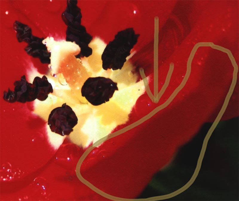

Здравствуйте. Недавно приобрёл принтер R290 и комплект ПЗК фирмы Megapixel. Залил чернила от 220 епсона Ink-Tek. Тест дюз 100-процентный. но на фото заметил, что изображение в точках, особенно градиенты! Грешу на чернила, Так-ли это., и могут-ли они (от 220 )загубить голову от 290 епсона. Если делов чернилах- то какие посоветуете по опыту. печатаю немного, от силы 20-50 фоток в месяц.

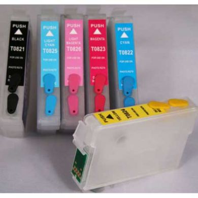

изображение и внешний вид картриджей.

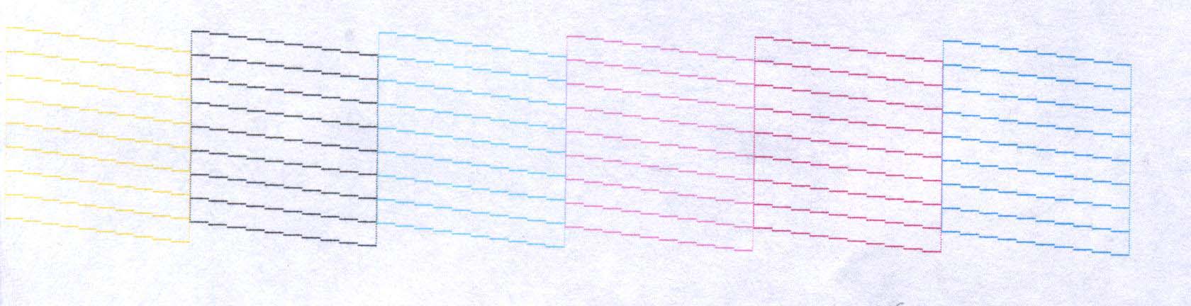

а вот и тест дюз

По теме. Явной проблемы на изображении я не вижу.
Возможно некоторое несоответствие чернила-бумага, решается профилированием.
Тест дюз вроде в норме.
Каковы параметры исходного файла?

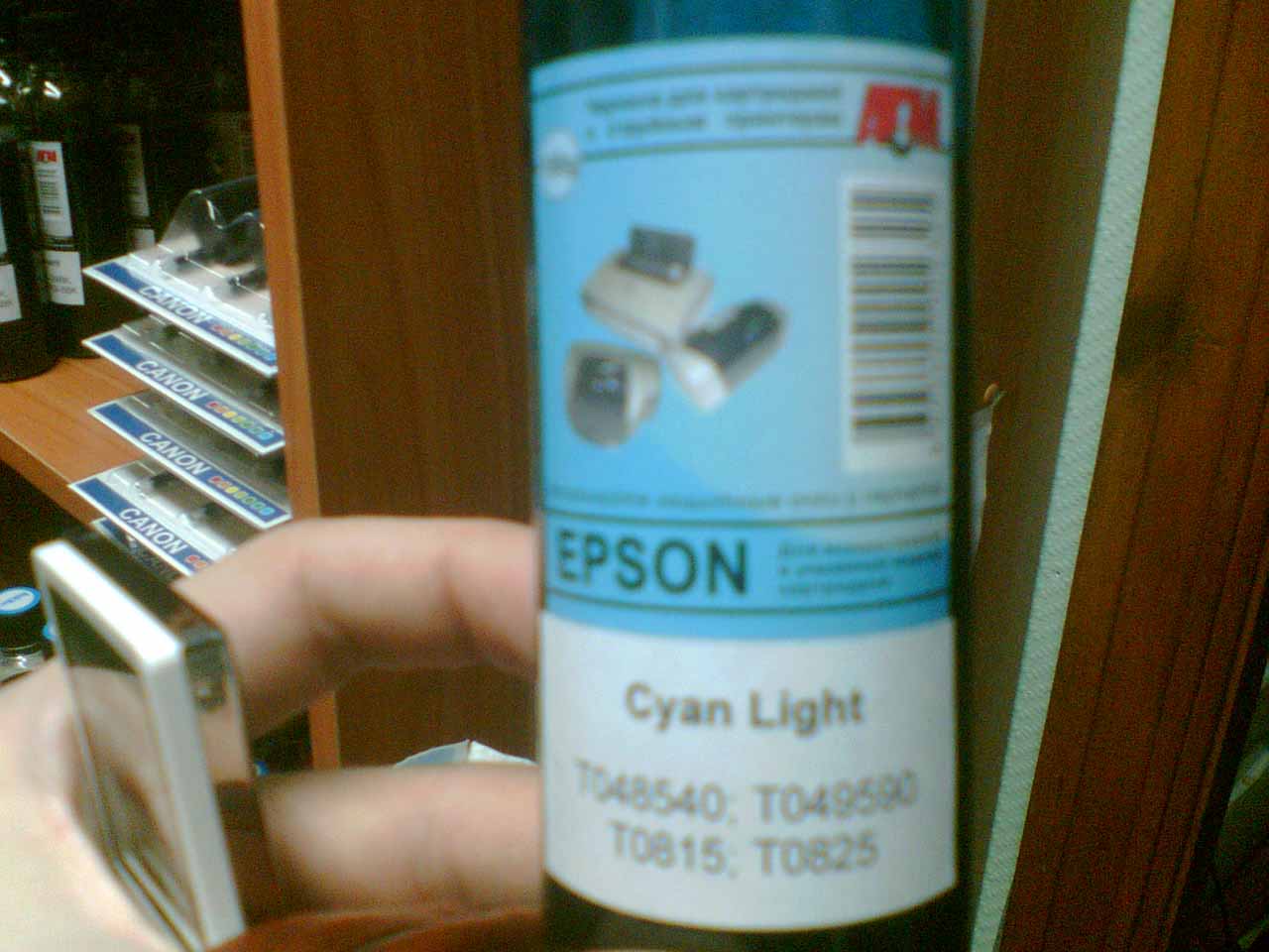

Только не АТМ а АТоМ, наверное, где взял такие чернила для данного принтера?, давно я их не видел. Раньше они разливали ОСР, причем проблем с этими чернилами у меня не было, пользовал их лет 5. А ДЗК и правда выкинь и поставь СНПЧ.

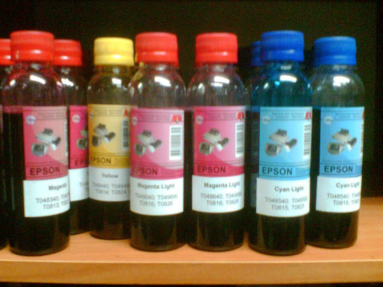

вот фотографии (извините за качество), чем кормлю свой 290-й. проконсультируйте-это можно использовать?
и вот ещё

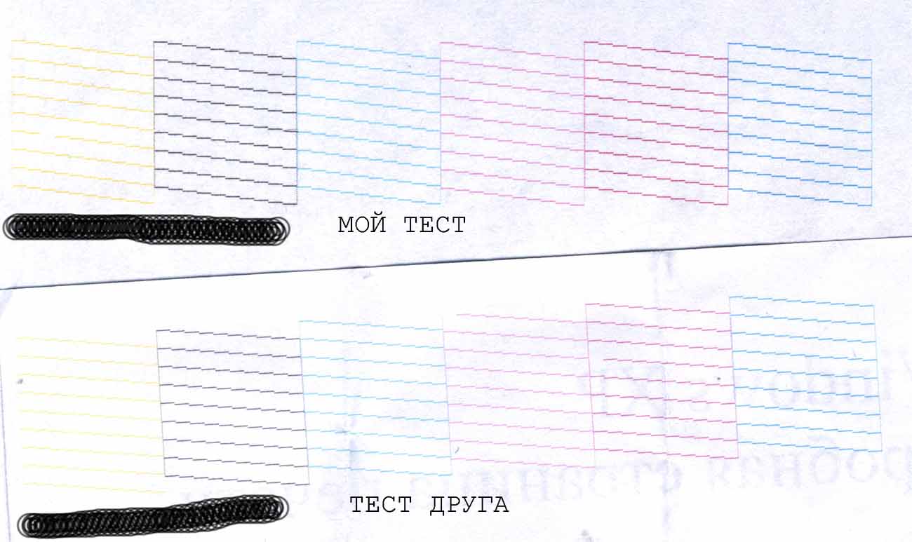

скажите пожалуйста, уважаемые спецы. у меня на руках 2 теста дюз с 270-го(друга) и 290-го(моего) принтеров. У друга полоски в тесте тоньше, чем у меня - используются вышеуказаные чернила АТоМ и одинаковые ПЗК. Это нормально,так и должно быть? Может я просто голову почем зря забиваю?

Похоже они (чернила), лейб плохо видно, буква "о" ввиде шарика у них, запах у ОСР спиртовой. Тесты сделай на одинаковой бумаге, а то у тебя какая-то "туалетная", вот и расплывается.

Из тестов видно только что чернила разные, особенно на жёлтом, а может просто бумага другая.
На фото вообще никаких точек не видно, хотя любой принтер печатает именно точками и чем ниже выставлено качество печати тем заметней точки.
