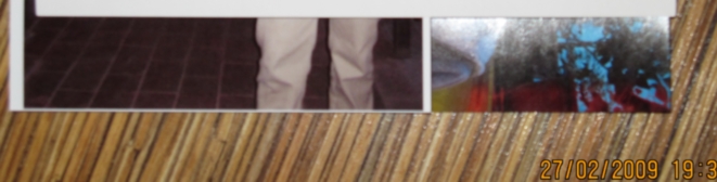

Имеем R320 + СНПЧ.
При печати фото 10х15 без полей, в конце практически каждого фото нарушение цвета, если фото печатать с рамкой даже самой минимальной то все нормально.
Постараюсь показать пример.
Подскажите пожалуйста как устранить данную проблему, до этого все было нормально.
  • Прикрепленное изображение: _______________________________________0001__2__2.jpg
|    Сообщение #2 Отправлено 27 февраля 2009 - 19:05   Episode
Просмотр сообщенияHOM (27th February 2009 - 06:44 PM) писал:
Имеем R320 + СНПЧ.
И все? Без чернил? Воздухом печатаете?
Лучше бы показали тест дюз сразу после печати.
Ах да, до ЭТОГО! А после ЭТОГО - случилось такое.
Ну что ж, сделайте это вот так и будет эдак.
Удачи вам.
з.ы. можно еще посмотреть "Как задать вопрос, чтобы получить на него ответ"

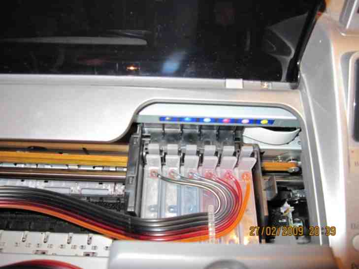

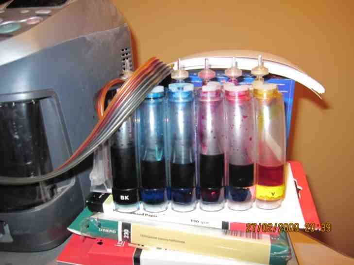

|    Сообщение #3 Отправлено 27 февраля 2009 - 20:06   HOM
Прошу прощения за некорректо поставленный вопрос.
Чернила HI-VISION
Скана дюз предоставить пока не могу ввиду поломки сканера, могу показать только фото.
СНПЧ сейчас попробую сфотографировать, на кородке от СНПЧ написано:
BS COLOR
CIS-Epson T0481-486
  • Прикрепленное изображение: 0002_1.jpg

|    Сообщение #5 Отправлено 27 февраля 2009 - 22:02   Episode
HOM
Скажу честно, Вам нужно делать ВСЁ. Полностью. Абсолютно!
То, в каком виде у Вас сейчас СНПЧ и принтер - непонятно, как оно вообще может работать.
Примерный план по возвращению в наш мир:
  • Снять картриджи, проверить на наличие ржавых пружин. (Справка) Если пружины ржавые, упаковать все в коробку (СНПЧ, принтер и чернила) и отнести на свалку. Если пружины не ржавые, выбросить их и читать дальше.
  • Снять и выбросить воздушные фильтры на донорах, сделать Г-образные воздухозаборники (написано на форуме).
  • Слить чернила в унитаз (Справка - Важные темы форума)
  • Промыть всю СНПЧ и ПГ принтера (Справка)
  • Проверить корректность работы доноров заправив их водой (Справка - Важные темы форума), если работают корректно - читаем дальше, если нет - определяемся - ремонтировать или использовать как баночки (Справка - Важные темы форума)
  • Купить нормальные чернила от известного производителя (Справка, Рубрикатор, Важные темы)
  • Уложить нормально шлейф, пока тот не перетерся или не заклинил каретку
  • Заправить СНПЧ, сбалансировать (Справка, балансировка)
  • Профилировать (Справка, Розовый слон...)
  • Печатать и радоваться, что Ваша СНПЧ не успела убить Ваш принтер.
