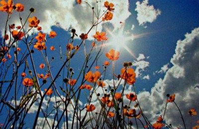

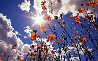

| Сообщение #7 Отправлено 25 февраля 2009 - 12:33
Итак, тест дюз пока выслать не могу, по причине того, что сканер не в состоянии отразить все детально. Картинка просто напросто искажена. Придется поверить, что цвета и линии соответствуют норме :) Вечером постараюсь прислать.
Пока же могу показать, какие получаются картинки на разных принтерах: R220 и R270. Профиль sRGB, RPM, ICM, SemiGlossy, 10x15
| Сообщение #8 Отправлено 25 февраля 2009 - 12:49
sRGB не профиль! Это цветовое пространство. :)

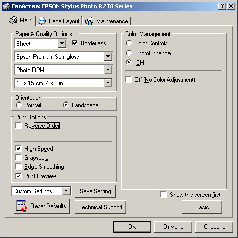

| Сообщение #13 Отправлено 25 февраля 2009 - 14:04
Что и требовалось доказать.
По драйверу: обязательно поставь галку "Оff (No color adjustment)". И отключи "High speed"(не обязательно).
По программе: во всех программах, поддерживающих печать с профилями, в опциях диалогового окна печати есть возможность отключить управление цветом принтером (в Шопе - это Printer Manage Color). Это должна делать сама программа через выбранный тобой профиль. Например, у меня в Photoshop CS3 стоит Photoshop Manage Color. И здесь же, в окне печати Photoshop выбран нужный профиль.
ЗЫ На твоём скрине настройки драйвера принтера, а не ACDSee.
