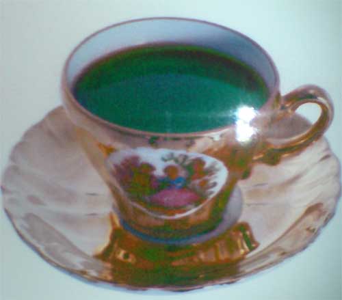

Приветствую участников форума! Имеется принтер R290 , внезапно начались проблемы с чёрным, в режиме печати фотографий до определенной градации серого он чёрный, а дальше становится грязно-зелёным, при печати текста чёрный действительно чёрный как и надо. тест дюз относительно нормальный, прикрепил фрагмент фотографии где можно убедиться как печатается чёрный оттенок. Имеется точно такой же принтер, который покупали вместе с этим, на нем используется та же бумага и те же чернила, базы тоже одинаковые, такой проблемы нет! Ощущение что логика принтера ошибочно плюёт не те цвета, ничего не пойму. Вроде проблема где-то мелькала, но найти не могу!Подскажите.

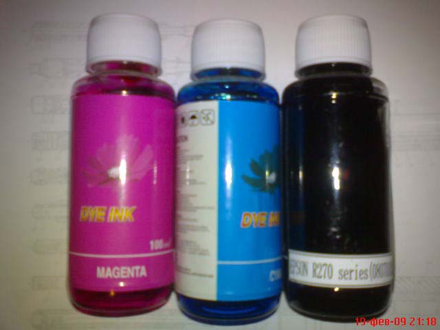

-Чернила непонятного происхождения, данных о производителе не нашел, фото прикрепил (просто других в городе нет, пользуюсь год (не я один), все окей)
-Бумага X-Greed premium gloss (насколько понинмаю здесь о такой не слышали)

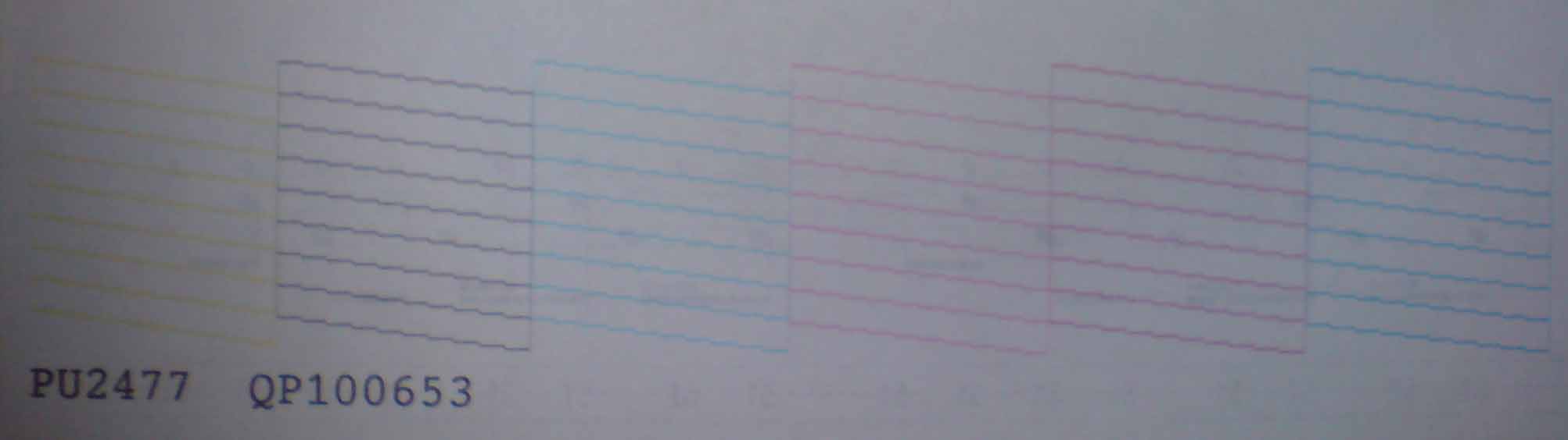

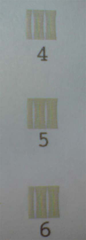

Искал в чём проблема и решил сделать калибровку головки(чем чёрт не шутит), принтер выдает весьма странный шаблон где полосы на квадратиках "выпуклые" во всех строчках из 4х кроме третьей(там нормально залитые квадратики). Прикрепил фото. Кто знает что это значит, и имеет ли отношение к моей проблеме?(это дополнительный вопрос, всетки меня интересует зеленый вместо черного!)

Infern0 сделай тест дюз, так, чтоб видно было, и напечатай любую таблицу чеёрным цветом, чтоб вертикальные полосы видно было

Ну, чё? Опять будем базарить про профили и выпуклые квадратики от дебильно уложенного шлейфа?

при печати серого цвета на распечатке появляются зеленые полосы:
при чем при распечатке несколько раз в одном и том же месте, проверка дюз брака вообще не показывает!!! Обратите внимание что они вылазят именно ниже 50% черного, выше все нормально(((

Да, кто-нибудь знает что это за чернила такие? :unsure:

Кстати о таблице:
П.С. брак в линиях исключительно по вине издыхающего сканера, на самом деле она без брака
Картинку удалил..."тяжёлая"...

http://www.resetters...showtopic=14006 это по калибровочному тесту.
По чернилам, показанным выше: чтобы пересчитать производителей альтернативных чернил хватит пальцев на руках. А чтобы пересчитать разливальщиков, не хватит пальцев на руках и ногах большой семьи!
Поэтому, если вам продали пузырьки с надписью InkTec (к примеру), а упаковка отличается от оригинальной, то внутри может быть всё, что угодно. На месте фирмы, я бы предъявлял судебные иски за подобное. Умные разливальщики никогда не поставят на своей продукции марку известной фирмы, даже если и разливают фирменные чернила!
Черный цвет фотопринтеры "делают" из всех цветов, согласно профилю, в котором математически указано сколько нужно взять капель каждого цвета, чтобы в итоге на бумаге получился чёрный цвет или близкий к нему.

Если следовать вашим словам тогда при печати черного текста должны уходить чернила разных цветов кроме черного. я печатал 2х томную книгу и за все время печати ушел почти весь черный и ни капельки остальных!парадокс!
|    Сообщение #10 Отправлено 24 февраля 2009 - 15:35   koka
Так ить...не в фоторежиме...печатали. ;)
|    Сообщение #11 Отправлено 24 февраля 2009 - 17:08   ЮХа
Мне сложно сказать, как печатает фотопринтер текст из программ, отличных от ФОТОШОПА, поскольку, в основном, печатаю фотографии. Один из примеров: Принтер R270, печать из ФОТОШОПА, 100 листов А4. Фотографии фейерверков, 75% площади - чёрный или близкий к нему. Через три листа постоянное обнуление чипов по чёрному. А обычно, через 15-20 листов по жёлтому.
Что делать с зеленоватостью, красноватостью, синеватостью и проч.? Создать в программе печати серый клин. Отправить его на печать. Если визуально на серой шкале видны потусторонние оттенки, значит принтер не может правильно интерпретировать (преобразовать) три числа, поданные на него в виде RGB (или sRGB), в набор чисел (CMYK), необходимых для управления соплами ПГ. Конечно, тут явная вина не преобразований (профиля) а конкретных чернил.

Конечно, ни о каком профилировании речи не может быть, если принтер дебильно полосит, как показано в посте 4. Но побороть деб... непонятливость некоторых юзеров, очень сложно.
