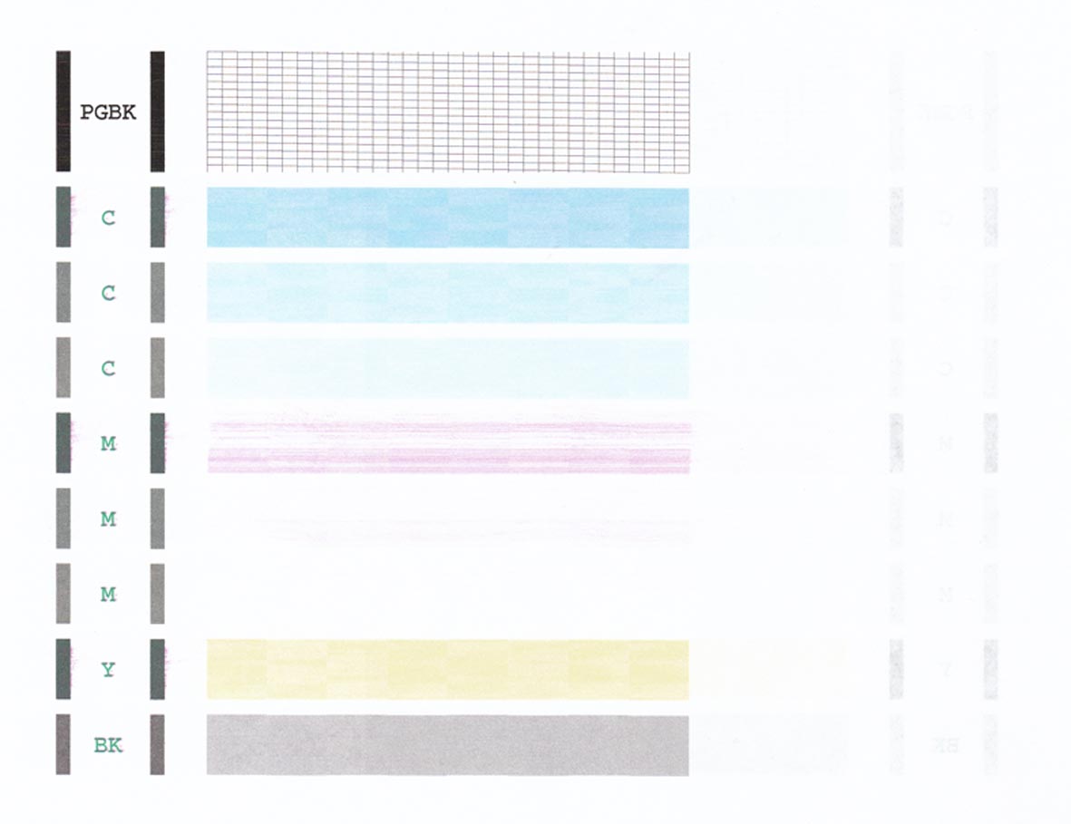

Все работало нормально, но вдруг перестала печатать magenta ( видимо на какое-то время картридж остался без чернил), прилагаю скрин теста дюз
Пытался почистить программно, ни обычная, ни глубокая очистка результата не принесла. Купил RDM-скую промывочную жидкость, 2 раза чистил-результат ноль.

В факе кроме статьи по промывке есть ещё и статья про промывочные жидкости и там указан состав этих жидкостей. И в составе рекомендованых для промывки жидкостей ( в данном случае ММ ) кроме уксусной кислоты присутствует ещё и нашатырный спирт, который даёт щелочную реакцию и нейтрализует кислоту. Это чистой кислотой ( или кислотным раствором ) нельзя промывать.
...а цвет ММ не имеет значения, если на этикетке указано "Для стёкол" ( ...а не "Для стёкол и поверхностей" ), и состав совпадает с указанным - уже не раз здесь в форуме говорил, что мне встречался ММ с таким же составом, но не только зелёного, но и синего, оранжевого и розового цвета ( ...а в других регионах цветовая гамма может быть более разнообразной ).
