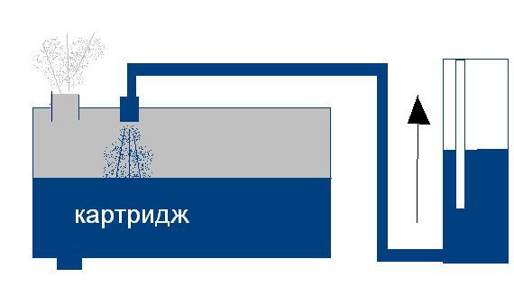

по поводу воздуха в шлейфе (особенно на выходе из картриджа).
При извлечении из картриджа пружин, избавиться от воздуха становится сложно. Связанно это с необходимостью держать блок картриджей при установке выше доноров (чтоб не полилось, пружин-то нет), соответственно, подсос воздуха обеспечен. Думаю что избавиться от него можно так.
Залив доноры чернилами, не заполняем картриджи, а просто устанавливаем их на ПГ. Затем открываем на картриджах воздушные пробки, аккуратно поднимаем доноры, чтобы чернила пошли в картриджи самотёком. Когда картриджи заполнятся, затыкаем обратно воздушные пробки. Таким образом, воздух из картриджей (и шлейфа) удален. См. схему.

| Сообщение #34 Отправлено 23 февраля 2010 - 11:43
кстати, правильно ли я понял, что проблемы типа "фонтан" бывают только на герметичных донорах? Т.е. если донор пропускает воздух, из воздушного канала никогда чернила не брызнут?..

Полностью заполненные картриджи и без пружин можно устанавливать совершенно спокойно.
Достаточно пережать шлейф.
Создавая шприцом давление в доноре получим то же самое, что и подъёмом доноров, зато не зависимо для каждого донора .
Другая альтернатива - создавать шприцом разрежение в картридже.
По донорам - оффтоп.
| Сообщение #36 Отправлено 24 февраля 2010 - 01:05
Искатель (23rd February 2010 - 10:04 PM) писал:
в теории звучит вполне логично. Но на практике все равно подтекает.
Пожалейте свои шлейфы, лучше уж тогда принтер кверх ногами заправлять.
прекрасная мысль! Особенно вторая. Значит, если чернила переполнят картридж, они не хлынут на планку из воздуховода, а пойдут в шприц. Отлично!

| Сообщение #37 Отправлено 24 февраля 2010 - 10:21
...тогда уж лучше отсос из картриджа, т.к. нагнетая воздух в доноры есть риск нагнать туда пыли. Вы же воздух не будете фильтровать?..
Epson T50, SuperPrint Ultra, DCTec DC6
| Сообщение #38 Отправлено 24 февраля 2010 - 11:49
...хотя, втягивая шприцом из картриджа, есть риск втянуть шлак из головки?.. Что легче прокачать - г@вно из головки или чернила по шлейфам?..
