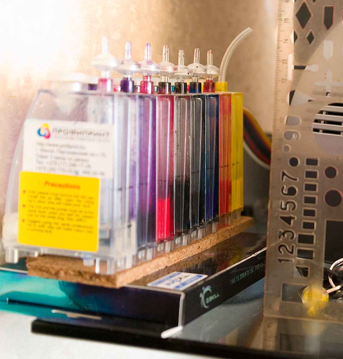

примерно с полгода назад прочитал про балансировку системы, похоже с моими мариоттами это не срабатывает и они в основном как банки работают.
при заполнении доноров более половины - чернила сами начинали течь. на фото я специально маркером поставил отметки выше которых лучше не заливать во избежании проблем.
в течение 2 лет ушло примерно 400-500 мл на каждый цвет. оптимайзер, желтый и циан были самыми ходовыми.

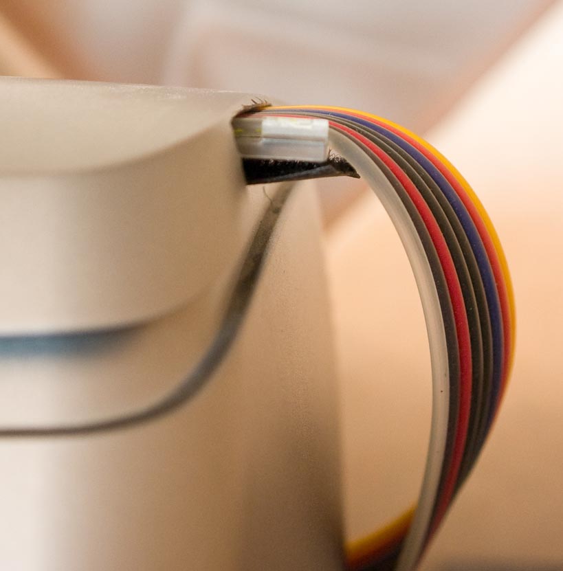

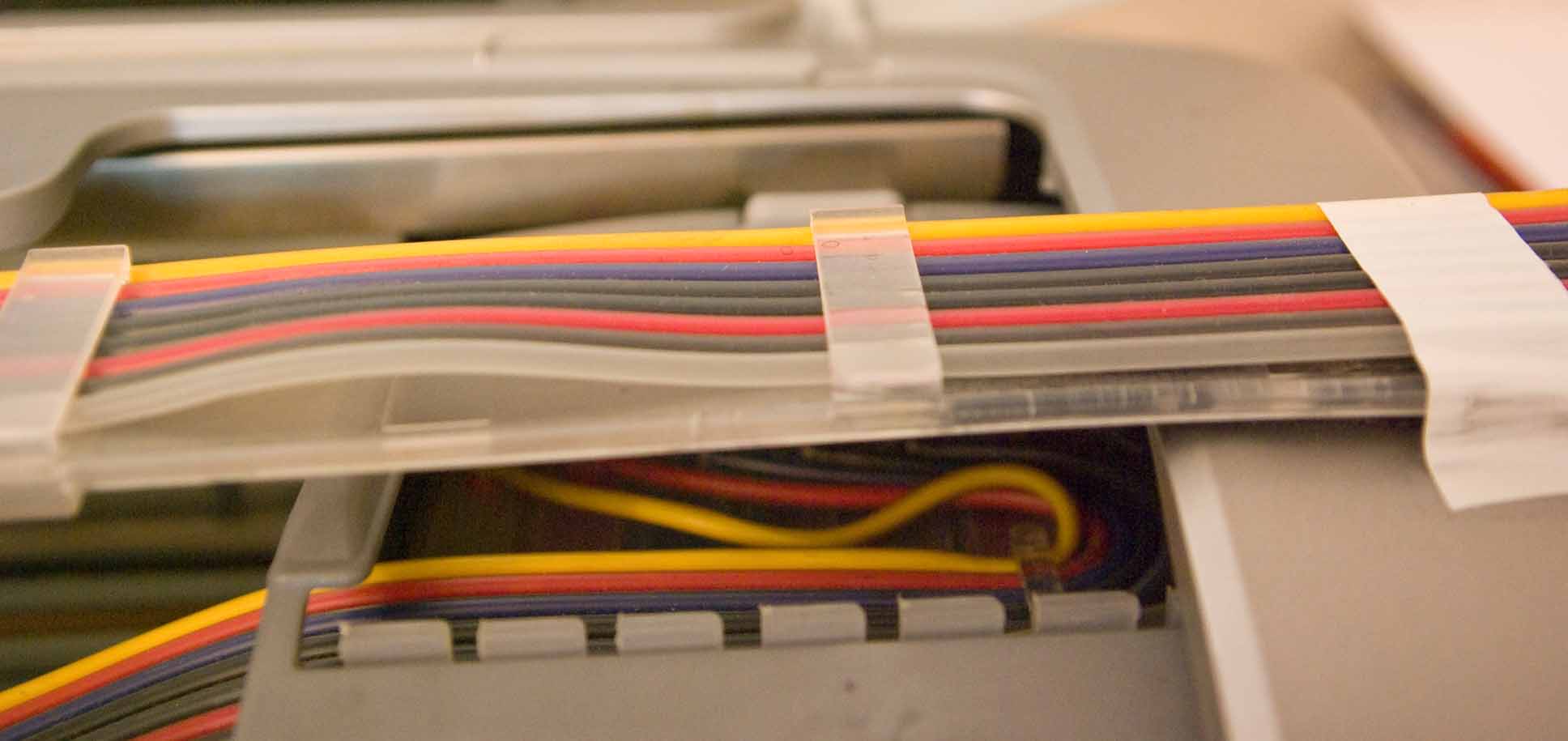

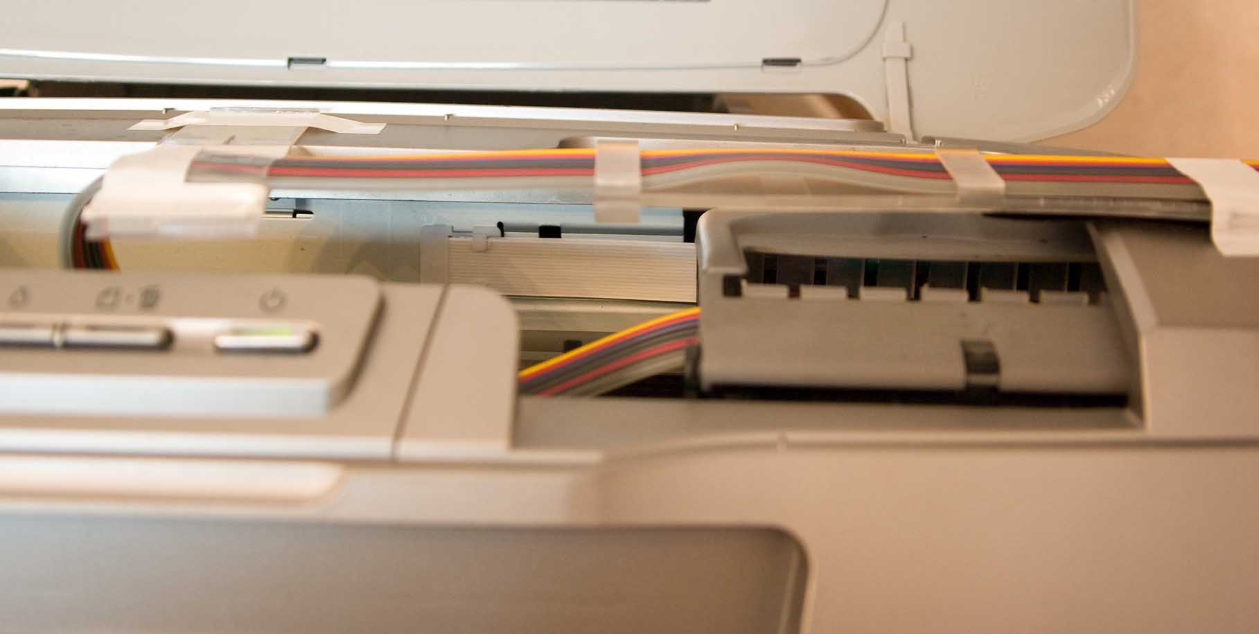

сделал вывод на слив и заодно по-другому проложил шлейф чтобы была печать при закрытой крышке.

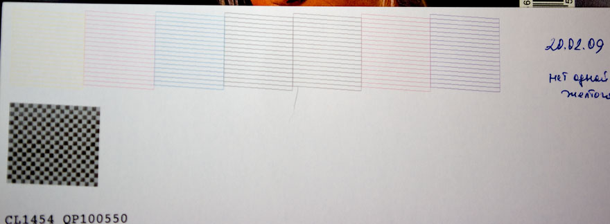

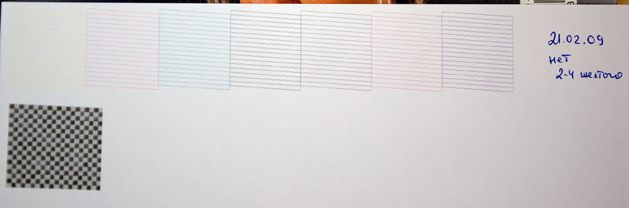

СУТЬ оставшихся после промывки проблем:

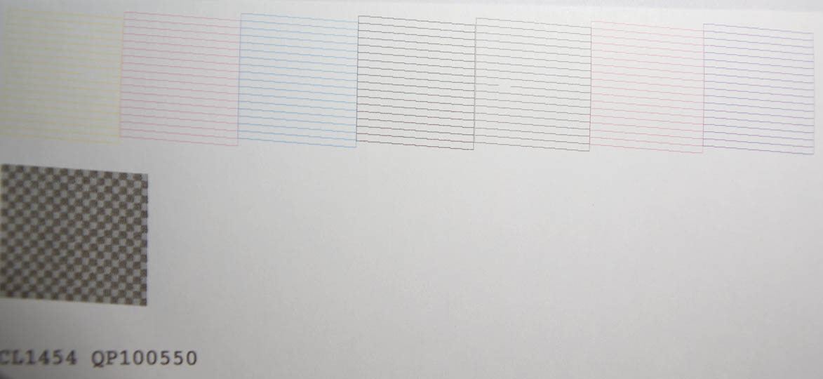

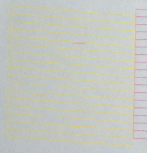

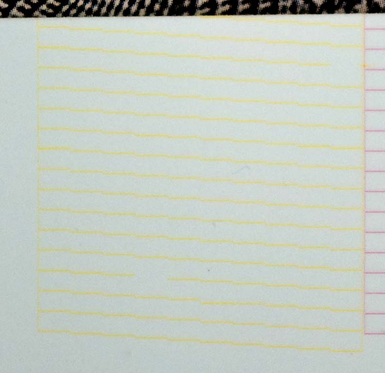

1. одна дюза желтого постоянно молчит - уже боюсь что насовсем после моих промывок

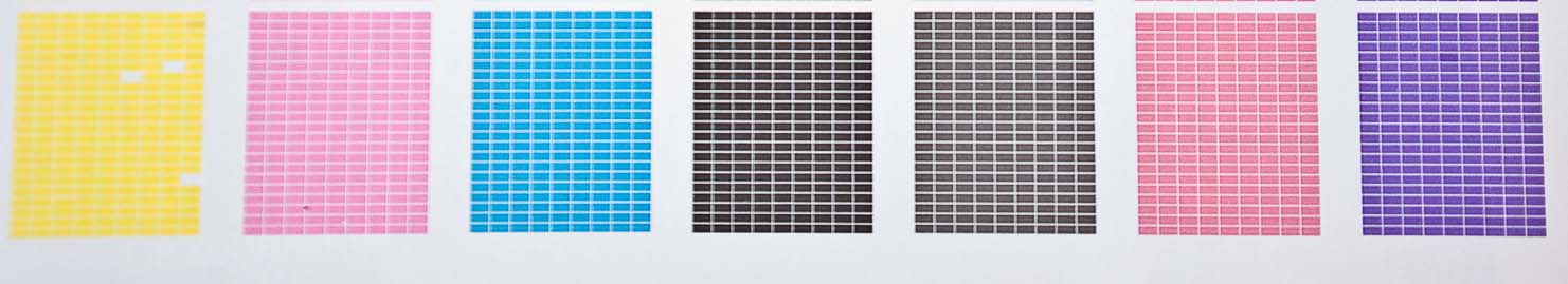

2. при тесте все дюзы 100% и только нет одной желтой - при печати фото есть проблемы по качеству (я печатаю только rpm и к качеству очень чувствителен) + после печати одной-двух фоток тест уже становится с -2-4 дюз желтого, далее может появится еще 5-10 проблемных дюз по желтому.
пробывал менять уровень доноров + прочистка - не помогает. т.е. если кратко не стабильная подача желтого.
3. иногда на тесте 2-5 дюз желтого имеют странный цвет (оранжево-маджентовый) - толи сгустки желтого, толи маджента. пару дюз желтого часто косит

- менял уровень доноров (изначально стояли на уровне принтера, потом стал чуть подымать) - ноль эффекта помоему, разве что уровень в воздушной камере стал как надо.

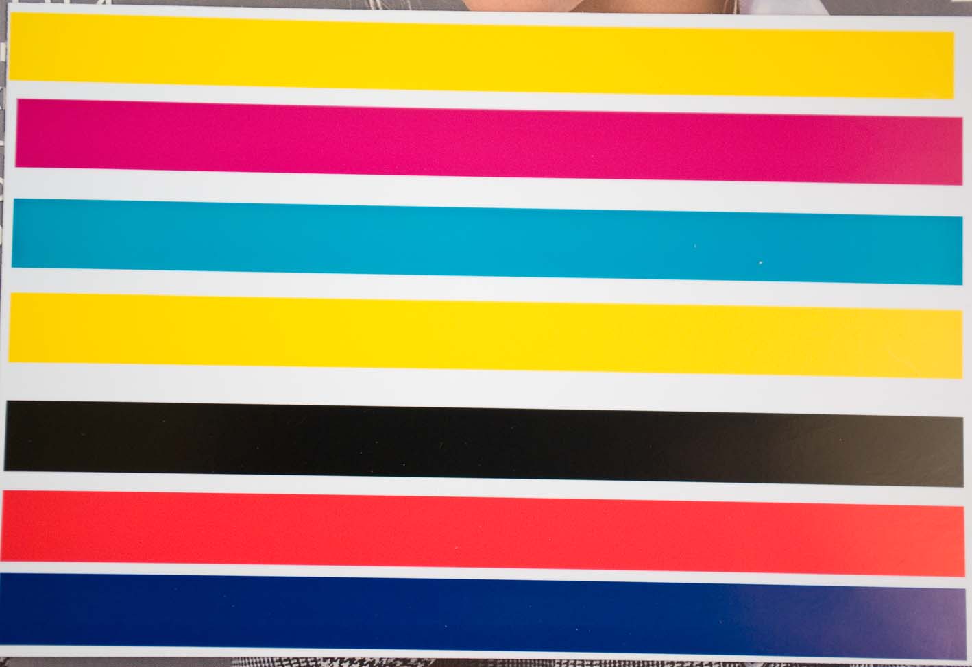

тест
цветные полосы отпечатались нормально

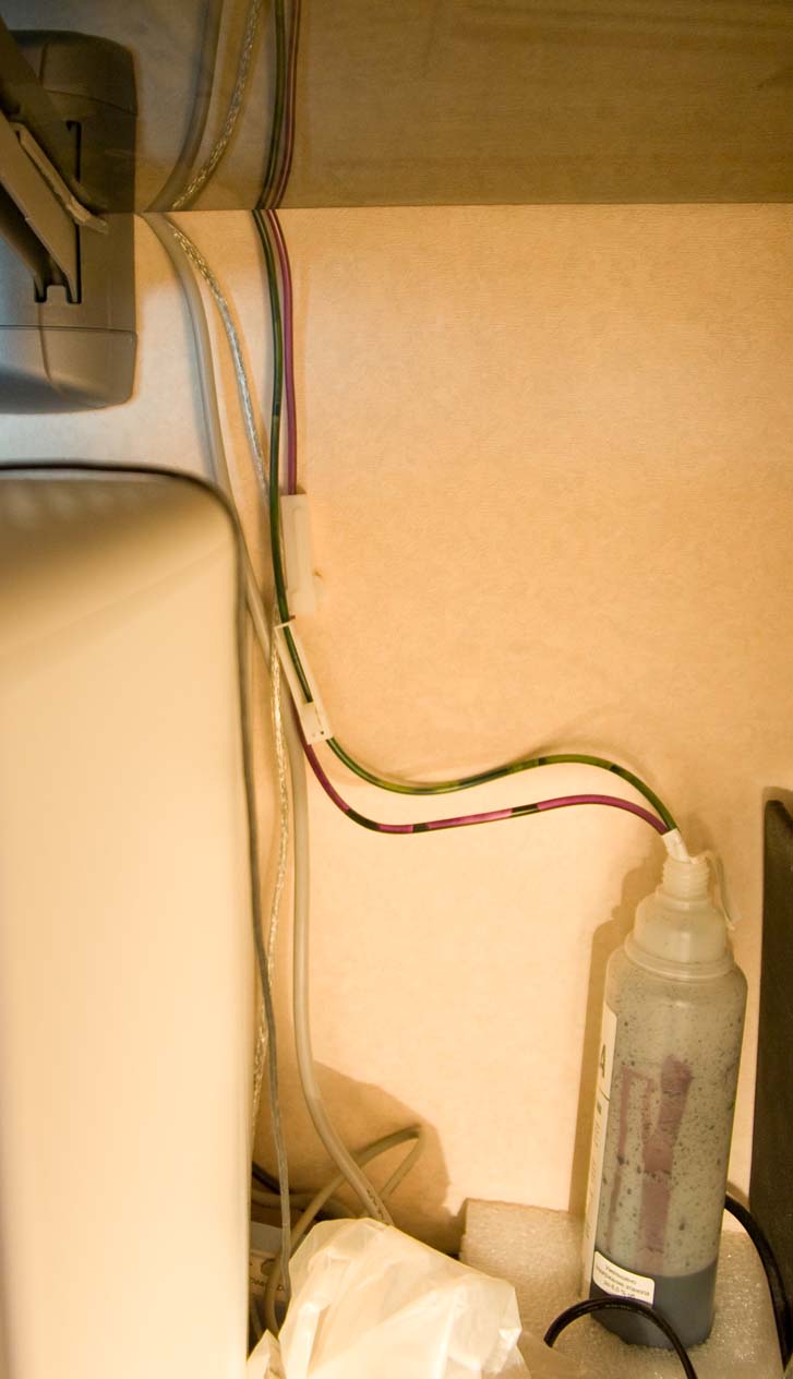

как у меня сделан слив (знаю что длинные шланги) - короче не знаю как сделать
несколько кадров как организован повод капилляров снпч
еще

тесты
еще
и еще

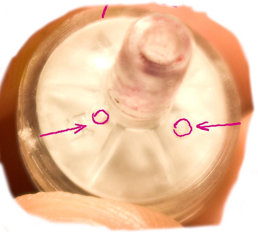

в воздушных фильтрах ниже фильтра сделаны отверстия (3-5штук )

|    Сообщение #2 Отправлено 25 февраля 2009 - 22:28   AleXis6
то что было на последней фото
устранил перепрокладкой шлейфа
осталось раскоксовать желтый
вчера отмачивал всю ночь
прошлую дюзу отмочил - добавились новые
похоже водянка неизбежна
