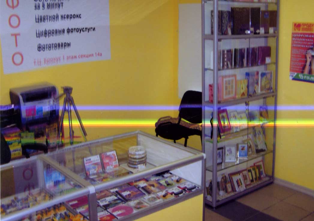

Принтер R270, картриджная СНПЧ, чернила водные Profiline для 270/290. Принтер активно печатал полгода без проблем.<br>Пару дней назад сильно стал пачкать оборот фотографий, на валиках увидел сгустки краски, остановил печать, решил их убрать. Дождался когда каретка встала на место, начал протирать, а она резко влево и резко затормозила о руку. После этого встала на место. Но на фотографиях появились яркие полосы, на всех типах бумаги, во всех режимах. Ни какими способами не убираются. Еще резко упало качество печати, фотографии стали темными и местами двоятся. Тест дюз отличный всё на месте, ничего лишнего. Но на фотографиях полосы. Никаких ошибок принтер не выдаёт.<br>Пример прикреплён ниже.<br>

Похоже на сломаный (или выскочивший, не полностью, из коннектора) электрошлейф.

Интересно...
Раз пять попадал на удар ПГ по руке шаловливой. Трещал ремень, проскальзывая, но что бы такое...!
Электрошлейф? А почему тогда вначале и в конце нормально печатает? В 270-м он (электрошлейф) так закручен, что выдернуть его из гнезда можно только трактором. Не знаю. Без личного досмотра не угадаю.

Я тоже не уверен, поэтому и написал - похоже.
Точный диагноз поставить сложно.
ХЗ, короче
2 mr_viktor
Полосы горизонтальные или вертикальные (параллельные движению каретки или перпендикулярные)?
Если перпендик - 90% шлейф. Паралл - ХЗ

полосы параллельные,вот и я весь форум перекопал, ничего подобного не увидел.

Весьма странные полосы. Особенно вторая (разноцветная). Почему эффект радуги не распространяется на всю ширину отпечатка?
Боюсь ошибиться, но сделаю предположение, что полосы появляются в момент попадания бумаги в выводящую пару. И именно после попадания в выводящую пару происходит смещение. Это видно по стулу и по тексту на стене.

Проверь чистоту энкодерной ленты и диска

полосы параллельные
Понятно. Печатайте на разных форматах, А6, А5, А4, замеряйте расстояние до начала полосы от переднего края бумаги...

Проблема решилась следующим образом: yачал печатать формат A6, замеряю? полосы на 4см начинаются, вставляю A5, замеряю? там же на 4 см и появилась 3 полоса на 3см. Но! После печати A5 каретка стукнулась о правую стенку и стал прокручиваться ремень. Пошумев, загорелось 2 красных лампочки. Выключил, включил. Вставил A4, всё чисто и четко. Вставляю назад A6, всё чисто и четко. дальше еще несколько фотографий, тоже самое. Даже намеков на проблемы нет.
Есть подозрение что при первом ударе о мою руки отошел шлейф или контакты какие-то, а при втором ударе о стенку, всё встало на место.
