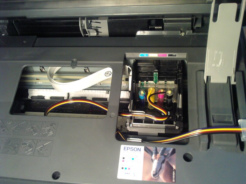

Посмотрите на фото "Шлейф, Капсулы", все ли я правильно сделал/понял? Смущают капсулы - никак не хотят стоять в один ряд.

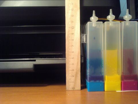

Как видно из фото "Балансировка", печатающая головка находится на отметке линейки 6 см, уровень чернил на отметке 2 см. На первый взгляд - нормально?

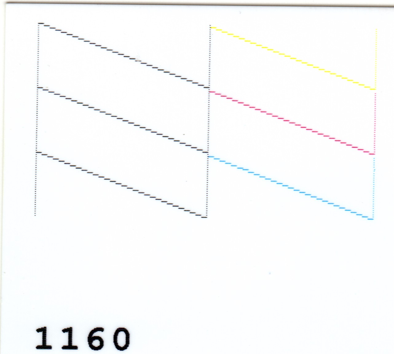

После установки сделал чистку головки, тест дюз. Не пропечатывались две "голубых" дюзы. После двухчасового "отстоя", одна из дюз появилась. Через сутки появилась вторая, но не совсем ровная. Такой она остается и до сих пор. Посмотрите, пож-та, на тест дюз - ваше мнение?
Подозреваю, что не полная посадка самих капсул на штуцеры + излишки шлейфа в каретке способствуют.
Уровень чернил в донорах - в циане и мажетте - норма, в желтом - немного выше уровня. Нужно выровнять, и установить доноры на подставку, так, как написано в ФАКе, раздел "балансировка".

Восстанавливайте дюзы срочно (на черном одна, на циане две)!

Заправьте капсулы до одного уровня.
Сбалансируйте систему.
Более детальное рассмотрение показало, что посадка полная, высота капсул одинаковая. Но длинноват желтый капилляр и коротковат циан. Поэтому, если выровнять циан, перегибается желтый капилляр, при устранении перегиба наклоняется циан... Пробовал также немного вращать капсулы, нормального результата не добился. Надо укорачивать желтый капилляр. Если не заморачитваться и оставить капсулу с цианом так как есть - чем может грозить?

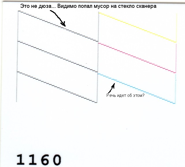

Если не сложно, на моем тесте дюз пометьте сбойные дюзы. Я почему-то вижу только одну на циане. См. рис.

Ocsic (25th February 2009 - 12:27 PM) писал:
Если не заморачитваться - ничем не грозит?
Разгерметизацией на узле: штуцер-нижняя манжета.
Если на черном - мусор сканера, значит - одна дюза на циане, верно.

А я на циане 2-е вижу. См. боковые точечки, две рядом относительно других смещены вбок и вверх.
