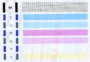

Печатаю на IP 1800, СНПЧ установлена картриджная, время от времени по мере перегорания картриджи меняю. Чернила InkTec.
С недавнего времени появилась проблема - исчезает цвет, желтый или маджента, при этом светло-желтый и светая маджента присутствуют. Уже несколько раз меняла картридж, думала дело в перегоревших дюзах. Но со сменой картриджа проблема не уходит: через 100-150 копий цвет постепенно исчезает (хотя светлый желтый/маджента остается).
Что делать? Прочистки драйвером не помогают, чистка способом, приведенным в faq тоже, доноры поднимались-опускались и тоже безрезультатно...

Какие чернила? Фасовка заводская?
Чтобы исключить влияние СНПЧ, попробуй отсоединить шлейф и просто заправлять картриджи. Вынимать шлейф из принтера не обязательно. Достаточно надеть на штуцеры заглушки и закрепить, чтобы концы шлейфа не болтались.

Попробуй промыть голову. Прикладываешь шприц к уплотнителю на картридже, в который вставляется фитинг, давишь на поршень, выдавливаешь чернила. Потом заливаешь промывку, продавливаешь до ровного душа, выдавливаешь промывку, заправляешь чернила. Шприц надо хорошо прижимать.

промывка ничего не даёт - как не было цвета на тесте, так и не появляется. Меня беспокоит, что новый картридж проблему не решает. Думала сначала чернила попались бракованные, промывала снпч, залила другие, все равно проблема не решается. Не знаю что делать уже...

Новый картридж какое-то время печатает нормально? Берешь в одном месте? 38 или 41?
Картридж промывала?

для Electric: выше уже описывала, что делала с картриджем. Беру 41.

Для точного диагноза, желательно поменять каналы местами - Жёлтый с Малиной или...
Если постоянно проблема с жёлтым, в этом канале и следует искать проблему.
(Либо лишний приток воздуха, либо его отсутстввие - Иной причины не вижу, если опираяться на описанное.

я в таких ситуациях делаю так:
-снимаю крышку с картриджа
-вытаскиваю уплотнитель
-наливаю в картридж "Мистер мускул" (зеленый)
-ставлю дюзами на солфетку
Если дюзы целые то помогает на сто процентов.
