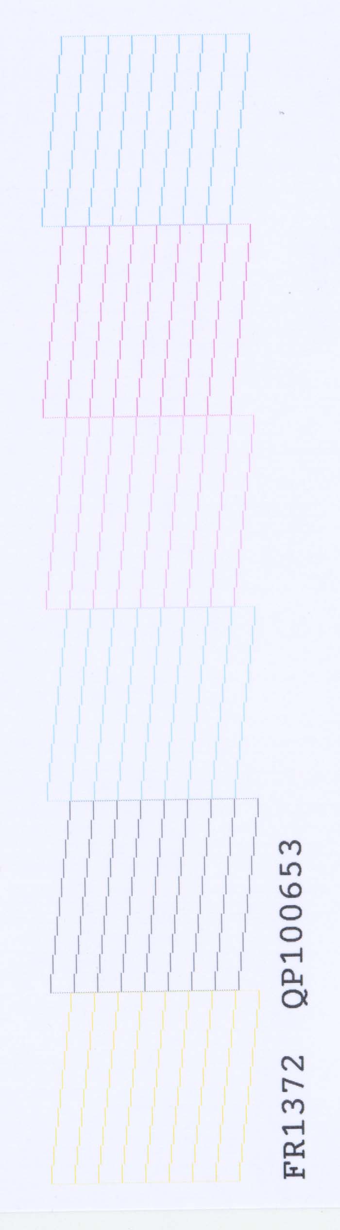

купил СНПЧ от resseters, установил на новый принтер (оригиналы только для проверки вставлялись), отсоял сутки, тест дюз все на месте, отпечатал около 100 фото(режим Фото без высокой скорости)отлично! но потом в режиме печати ФОТО (убрана галочка быстрая скорость) снимки стали печататься с заметными полосами. в режиме наилучшее фото (убрана галочка высокая скорость) печатал без полос ,но сегодня и в этом режиме пошли едва заметные полосы...в чём может быть дело? завтра выложу сканы теста дюз на фотобумаге и снимок с полосами.
ps. это моя первая СНПЧ, помогите.
R270 странное полошение

Когда будете выкладывать сканы,заодно напишите какие чернила используются.
И не помешает прочесть про балансировку СНПЧ

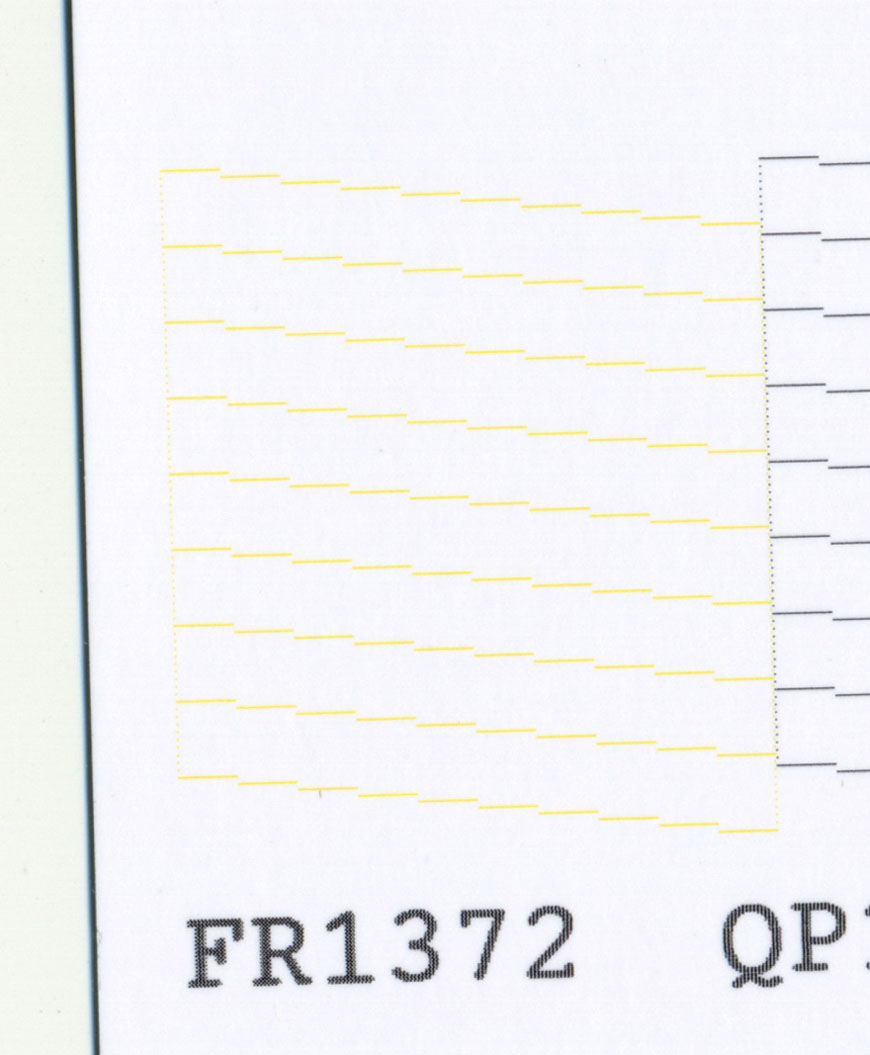

явно ж косит желтый

... тест дюз

какой фотолаб? причины того, что косит дюза не нашёл... ((( может выложить тест жёлтого цвета крупнее?
| Сообщение #9 Отправлено 17 февраля 2009 - 21:10
на кой, и так видно
какие из способов устранения косоструя использованы? что-то сделано? или хотя бы прочитано?

Не нашел проблем на Y.
Печатайте. Если повторится, меняйте на Е0005
