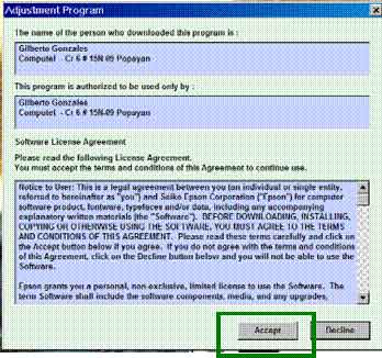

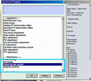

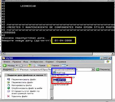

С помощью программы Adj Prog...
Пошагово:
1.Находим файл Read Firs.
2.В Read Firs находим дату, которую придется использовать для работы AdjProg, на рис 1. – это 01-04-2008.
3. Находим Пакетный файл MS-DOS – обведено красным квадратом и нажимаем на него.
4. В появившемся чёрном окне вводим дату – жёлтый прямоугольник, нажимаем Ввод – и появляется:
а. Сразу выскакивает AdjProg
б. Просит повторить ввод – введите дату снова, и программа напишет об успешной замене даты. Потом нажимаете на AdjProg – синий квадрат, и появляется лицензионное окно программы.
5. Нажимаем на кнопку Accept и выходим в главное меню.
6. Нажимаем Particular adjustment mode.
7. Выбираем Waste ink pad counter, нажимаем ОК.
8. Ставим галочки на Main & Platen и нажимаем Check . Появляется меню с количеством единиц счётчика.
9. Ставим галочки на Main & Platen и нажимаем Initialization .
10.Появляется меню Turn off – выключаем, а потом включаем сеть принтера – счётчики сброшены, принтер работает!

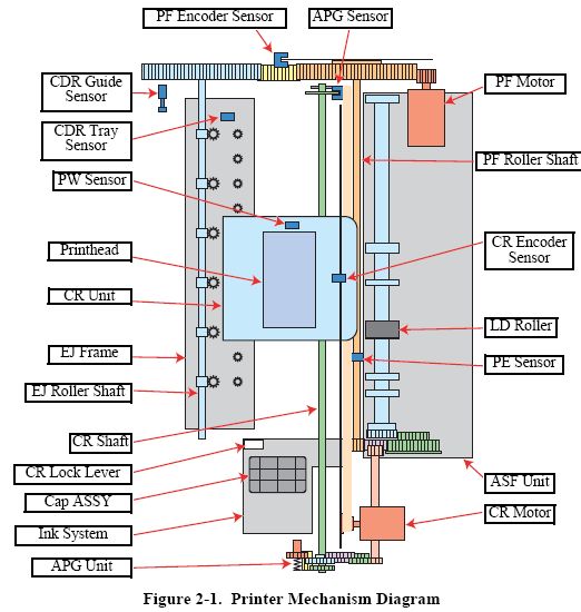

| Сообщение #10 Отправлено 31 августа 2009 - 16:44
Скорее всего крутит надо в Адджусте, но заодно посмотреть на датчик (на рисунке из СМ "APG Sensor")
Принтер в собранном состоянии?

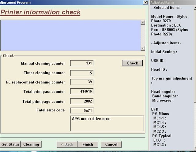

| Сообщение #17 Отправлено 10 ноября 2009 - 22:49
Здравствуйте, мудрые помогающие товарищи!
вроде пишу именно в ту тему. искала название своей проблемы сутки. но писать не могла, вследствие нежелания лишний раз тратить нервы модераторов, им и так тяжело приходится. я это поняла, так как сутки на вашем форуме просидела, искала свою проблему. но что-то мало результативности получила, хотя очень может быть, что и искала мало, потому что проблема то нередкая. но перестану оправдываться, к делу перейду. ведь название тему вроде подходит:
значится так:
принтер Epson R270
куплен 30.09.2008
подключила СНПЧ
вроде печатал исправно. (про проблемы с печатью в этой теме говорить не буду, надеюсь ответ найду еще))) но короче печатал. не в этом суть
и вот на днях. печатаю и произошла ошибка зажатия бумаги. начали мигат два злосчастных индикатора, так часто тут упоминаемых, объяснять не буду какие)))
такое и раньше было. ну принтер выключили , извлекли бумагу, вроде НИЧЕГО НЕ ОСТАЛОСЬ. а он нет
теперь нивкакую не хочет работать. все ошибку о застрявшей бумаге говорит
это так происходит:
я включаю принтер. он начинает хорошо. там гудит как обычно при включении, каретка катается и т.п. но по завершении, возвратившись на свое обычное законное место, начинаю мигать эти индикаторы с периодичностю2-3 раза в секунду. и все глохнет. и ничего не помогает
я скачала r270-a-p обнулила памперс. операция происходит успешно, но на принтере это никак не отражается. все продолжают перемигиваться!
в этой же программе отчет выдал ОШИБКУ 0х60 . И что ЭТО значит?
ТОЛЬКО НЕ ГОВРИТЕ, ЧТО НУЖНО БУДЕТ ПРИНТЕР РАЗБИРАТЬ.
я, кончено, могу, но соберу ли обратно. или хотя бы возможно в R270 просто снять верхнюю крышку, ну корпус как-нибудь. а то там столько шурупов. неужели только жесткие меры!
короче кричу- молю о помощи. и не судите строго. пишу первый раз!!!просто уже нет сил еще искать. поиск все равно тысячи ссылок выдает. и нигде о моей проблеме

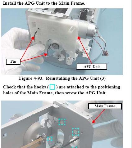

| Сообщение #19 Отправлено 11 ноября 2009 - 01:15
Для начала, проверить СНПЧ от чернил.нет на ржавые пружинки.
О том, как это сделать написано ЗДЕСЬ.
Если пружинки ржавые - в магазин за новым принтером, ремонт старого - нецелесообразен.
Если пружинки не ржавые, выбрасываем их и идем в ФАК, смотрим в ЭТОЙ статье, что такое глаз (под номером 1.4).
Если не пропало желание почти полностью разобрать принтер, забиваем в поиск цифры из подписи и качаем сервис-мануал для своего принтера.
Внимательно и долго изучаем, если с буржуйским траблы, юзаем переводчик от гуглей.
Если и после этого не пропало желание разбирать принтер, вооружаемся терпением и аккуратно, шаг за шагом, согласно С-М разбираем, снимаем датчик глаз, моем в теплой водичке, очень долго и тщательно сушим, собираем в обратной последовательности.
Вариант №2 - несем принтер с СЦ и платим бабки.
