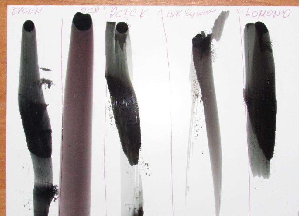

P.S. Весь цимус в том, что чёрные чернила у у DcTeca более или менее приемлемые. Вот, поизвращался чуток. Бумала Epson Super Glossy. Капельку размазывал кредиткой 1 движением.
Снято простейшим цифромылом, бб - вспышка. Больше ничего не менял. Можете сами посмотреть в ФШ. Чернила EPSON от L800. Пипеткой тыц в ФШ.
EPSON - oчень легко найти зону с серым, т.е. когда значения всех 3-х цветов одинаковые.
LOMOND - разница в RGB в среднем составляет около 5;
INK-SYSTEM - разница в RGB в среднем составляет около 10;
DcTEC - разница в RGB в среднем составляет около 15;
OCP - разница в RGB в среднем составляет около 25.
Кому надо - могу скинуть оригинал.

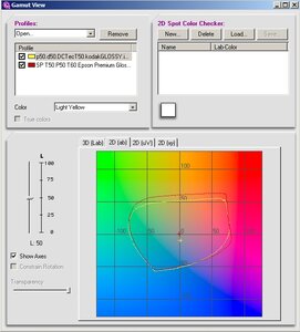

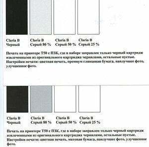

Вы немного путаете понятия. Разница Дельта Е по цветовым характеристикам черного разных брендов говорит только о том, что разные производители используют разные черные красители для их изготовления, больше ничего.
Серые тона фотопринтером печатаются с помощью НЕ ТОЛЬКО черных чернил. Более того, - преимущественно без его участия, только цветными!
Наглядный пример:
По данному вопросу есть также другие иллюстрации в том же альбоме на Яндекс.фотках.
Посторонние оттенки при печати черно-белых фотографий могут говорить о том, что или данная бумага способствует искажению цвета, или чернила не совсем подходят для печати на Вашем принтере без профиля.
Профилирование может поправить баланс цвета, и тогда и цветные, и черно-белые изображения одновременно должны печататься правильно.

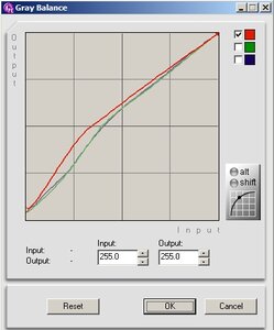

Ну и что? А при профилировании практически все градации серого печатаются с учетом оттенков черных чернил и шкала близка к реально серой, при том же и все цвета делаются максимально приближенными к "правильным". Про печать несколькими черными чернилами на "продвинутых" моделях: - даже в этом случае не на всех носителях получается идеальный серый (часто получается эффект тонирования), при профилировании серый выравнивается посредством добавления цветных чернил к серому.
