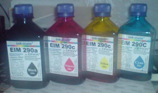

У нас такой фасовки нету...
есть вот такая, по 200 мл. которую заливал и пользуюсь
а ещё по 100 мл. и литру есть фасовка....
Благодарен за помощь, сотрудничество и дельный совет !

R295. СНПЧ Резеттерс капсульнаяю Покупал в июле 2009 года.
Месяц назад купил в чернил.нет в Омске чернила Ink-Mate EIM-290C , бутылочки по 100 гр..
После проблем с черным у интека - эти показались отличными. Печатаю немного - для себя фотки.
Спустя неделю - стали фотки фиолетовыми. Раз так - значит проблема с желтым. Но тест дюз нормальный.
После недельного простоя пропали все цвета. Ни одной дюзы. Просто печатает чистый лист. Почитал форум - проблема в сгоревших транзисторах.
Снял материнку, прозвонил предохранители и транзисторы - все целы.
Опять собрал принтер. Снял капсулы - чернила переливались в донор очень медленно. Загустели, хотя в донорах жидкие.
Потом с фонариком просмотрел шлейф. И к своему изумлению увидел в желтом цвете какие-то сгустки белого цвета. Похоже на разъедание шлейфа.
После прочисток и слива густых чернил - вернулись 5 цветов, но желтый не просматривается. Наверное забилась пг ошметками от шлейфа.
Жаль, придется наверное на OCP перходить, хотя у них тоже не все гладко. Да и дороже они намного.

А чего тут наблюдать.
В капсулах скопилась муть от разъеденного шлейфа. Поэтому и загустели чернила в капсулах. На доноры, наверное, чернила разрушающе не дейстуют.

Парни, цэ ж широко известный факт на EIM-290.
Его первым Евгений26 года три назад заметил.
Суть: на дешёвых китайских СНПЧ и, к моему глубокому сожалению, на тоненьком шлейфе, производимом на Украине и используем в капсульных системах местных производителей происходит со временем разъедание материала шлейфа.
Особенно ярко выражено на жёлтом и черных цветах.
Вот так. Имейте ввиду.

Проверьте шлейф на просвет.
kolbasa
Запросите в Омске кусочек ч.н. шлейфа нужной длины.
Полагаю, выручат.

Vity@s (14th May 2009 - 11:58 PM) писал:
Впервые за время работы с чернилами INK-MATE - появилась фишка, которую нельзя не игнорировать, особенно любителям капсул и самодельных шлейфов.
EIM290 - особенно желтый цвет - значительно агрессивнее предыдущих серий,
Пост №14 этой темы....
