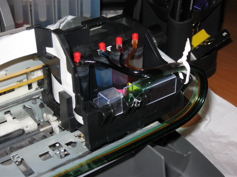

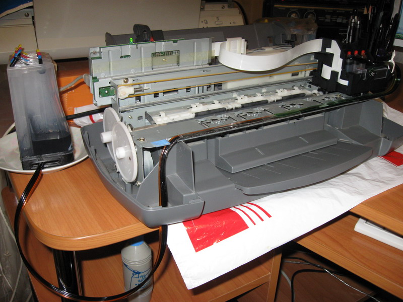

В общем попросили меня родственники установить на их Epson С42 капсульную CНПЧ. Шлейф решил проложить по прогрессивному методу-по шасси принтера, параллельно ходу печататющей каретки.

С креплением шлейфа проблем особых не возникло, но после пробных распечаток заметил такую вещь- поддерживающая полоска для шлейфа, похоже, слишком жесткая и каретка возле крайнего правого положения (около парковки) теряет точку опоры (приподымается и висит в воздухе)

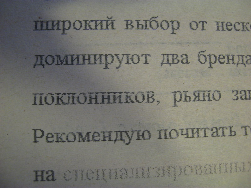

и при печати текста и картинок наблюдается разрыв строк в начале хода каретки.

Собственно,хочу посоветоваться с коллегами- с чего можно сделать менее жесткую полоску (у меня вырезана с ПЭТ-бутылки) или может уложить шлейф по другому? Данная траектория была выбрана из-за того, что инструкция от Лайт-принт рекомендует укладывать шлейф "по верху", но это чревато встречей чернильного и сигнального шлейфов с вытекающими из-за этого печальными последствиями.
Да, это беда. И я сколько не пытался это устранить (как на 480м, так и на 520м) - все тщетно. Даже без полоски жесткости - каретка подымается.
На таких принтерах, учитывая некоторые особенности конструкции, лучше ложить шлейф либо по верху, либо в вертикальной плоскости (как электро, только с др. стороны каретки).
з.ы. дополнительные грузики на каретку - не решат проблему. Вернее - устраняют, но приводят к возникновению еще десятка проблем. Такое решение - не серьезно...

Да, похоже что так, только что осмотрел стоящий рядом С43 с картриджами-там каретка опирается "пяточкой" на шасси, а у С42 она приподнялась почти на 3 мм и "гуляет". Неудивительно- вес каретки уменьшился (нет картриджей)+пружинит поддерживающая полоска. Завтра обдумаю вариант прокладки шлейфа "поверху" слева-направо с заходом шлейфа с правой стороны каретки.
|    Сообщение #4 Отправлено 15 февраля 2009 - 19:30   Tack
