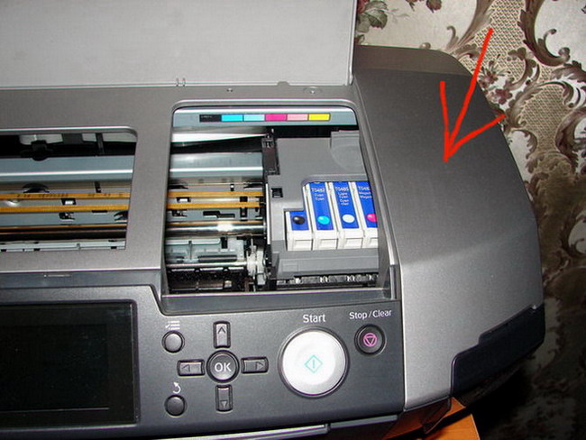

Юра, спасибо за ссылку, но вариант со снятием панелей принтера мне пока неинтересен - поэтому и задал вопросы здесь. То есть, все вопросы - и, главный из которых, куда уходит промывочная жидкость - связаны именно с положением каретки в позиции "для замены картриджей". Tack, прошу Вас также обратить внимание на это обстоятельство - если каретка не на капе, а в позиции замены картриджей, то промывка всё равно пойдёт в памперс? Извините, что повторяюсь, но боюсь, что меня несколько неверно поняли... За пункты 1 и 2 спасибо. Да, и кстати, Юра, планки с чипами у меня нет.

Панелей корпуса принтера:
Дело в том, что если каретка находится в зоне парковки, то эти панели, как понимаете, мешают воспользоваться тем методом промывки, ссылку на который вы дали. Снимать их я не хочу, если есть альтернативный метод промывки. Вот о тонкостях этого метода я и навожу справки.
