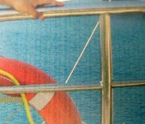

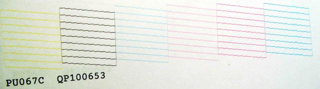

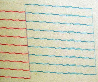

  Купил новый принтер Epson R295 (аналог R290). Сделал пробную печать стандартными картриджами - всё в норме. Отдал принтер на установку CНПЧ в сервис RDM. СНПЧ установили RDM, чернила залили Ink-mate на водяной основе EIM 1500 LC. Это чернила старого образца Ink-mate. Сказали, что лучше заливать их, т.к. с новыми есть проблемы при печати. Бумагу заказал Privision Glossy 230 г/м2. Привёз домой, распечатал - на фото синие полосы (фото прикреплены). Сделал тест проверки дюз (прикреплён ниже) - все цвета пропечатались нормально, за исключением синего. Часть полос синего цвета толще и более размазанные. При чем строго по вертикали.   Сделал прочистку дюз. Тест такой же. Распечатал несколько фото. Полосы на каждой фото. Подождал день. Распечатал тест дюз. То же самое. Сделал прочистку. Выждал день. Ситуация не изменилась.
  Что интересно, полосит при печати в режиме "Фото". В режиме "Наилучшее фото" полос нет. Убрал двунаправленную печать - не помогло. Думаю, что проблема в чернилах синего цвета, т.к. принтер новый, следовательно капа чистая, при печати же стандартными картриджами проблем не было. При чем если на фото НЕ используется синий цвет, то печатает нормально.
  Прошла уже неделя. Результатов никаких. Вести в сервис, чтобы переделали? Или можно предпринять что-нибудь самому? Помогите с советом, пожалуйста. И если вести, то является ли это гарантийным случаем? Звонил в фирму, они утверждают, что проблема в "капризности" принтера, мол новые принтеры Epson печатают не на всех чернилах. Тогда возникает вопрос, почему проблема только с одним цветом.

Просмотр сообщенияЛёха Костылёв (13th February 2009 - 06:27 PM) писал:
Не годятся эти чернила для 290-295 принтеров. Для 270го они еще шли (условно), а вот для более быстрых - не пойдут...
