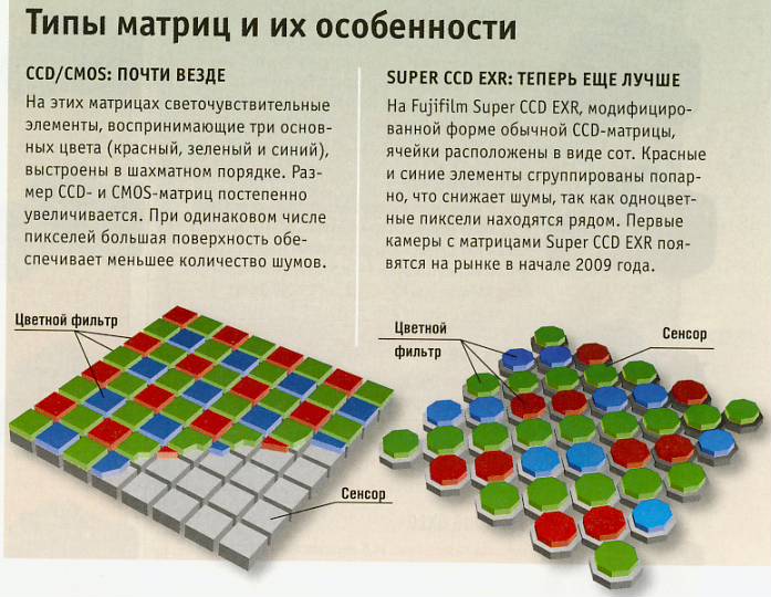

Матрицы: технические основы цифровой фотографии
Компактные цифровые фотоаппараты обычно основываются на CCD-матрице
(Charge-Couple Device – прибор с зарядовой связью), выполненной на базе кремния и состоящей из светочувствительных элементов. Преобразование фотона в электрон происходит за счет внутреннего фотоэффекта. Затем заряды каждого отдельного пикселя последовательно считываются и усиливаются.
Зеркальные цифровые фотокамеры Canon и Nikon оснащены CMOS-матрицами (Complementary Metal Oxide Semiconductor – комплиментарная логика металл-оксид-полупроводник). Каждый пиксель в таких устройствах снабжён собственным усилителем считывания, а выборка сигнала может происходить произвольно – по аналогии с микросхемами памяти. К основным преимуществам CMOS-матриц относятся более низкое энергопотребление и высокое быстродействие по сравнению с CCD-матрицами. Кроме того, отдельные усилители считывания повышают чувствительность в условиях плохого освещения, а возможность произвольного доступа к пикселям можно использовать для обеспечения качественного режима живого просмотра изображения на
ЖК-экране фотоаппарата.
На данный момент матрицы типа CMOS наряду с CCD являются наиболее распространёнными и передовыми. Однако существует еще и Fujifilm и Super CCD, которая по техническим параметрам очень близка к обычной CCD, а также Foveon X3 с послойной схемой цветоделения – в данный момент она используется в камерах компании Sigma.
Вне зависимости от строения матрицы на практике важно лишь то, насколько велика площадь, на которой расположены пиксели. Именно она является решающим фактором при определении размера каждого из пикселей и расстояния между ними.
Чем меньше размер пикселя, тем меньше он получает света. И чем ближе друг к другу расположены пиксели, тем больше порождается шумов.

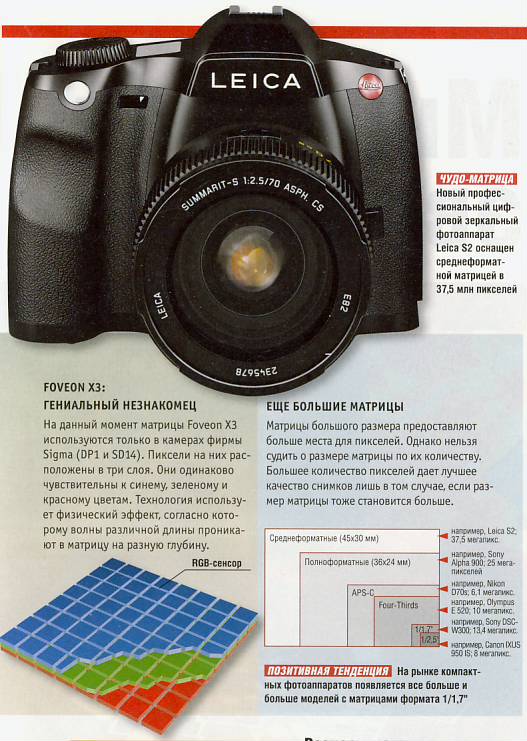

Размеры матрицы: в полном формате у пикселей достаточно места
Размер матрицы обычно указывается либо по диагонали в долях дюйма (например, 1/1,7" или 2/3" – 1 дюйм = 2,54 см),либо по длинам сторон в миллиметрах. При этом стоит учитывать, что публикуемое в формате 1/n дюйма значение не является фактическим размером диагонали матрицы.Это условность, соответствующая внешнему диаметру некой виртуальной трубки видикона – передающей электронно-лучевой трубки. Она проецирует кружок изображения, диаметр которого приблизительно равен 2/3 внешнего диаметра трубки. Например, диагональ матрицы формата 1/1,7 равна
примерно 9,9 мм.
Самыми большими являются среднеформатные матрицы (45 х 30 мм), которые вскоре будут встраиваться в камеры Leica S2 (около 900000 руб). Во многих более дешевых моделях цифровых зеркальных фотоаппаратов сейчас используются так называемые полноформатные матрицы размером 36 х 24 мм, поэтому уместить на них достаточное количество пикселей не составляет проблемы.
Немного меньше по размеру матрицы формата APS-C, которые используются в зеркальных моделях среднего класса. С размерами примерно 25 х 16,7 мм на них достаточно места для размещения большого количества пикселей – от 6 до 14 млн.
При таких условиях качество фотографий не страдает и шумы не представляют проблемы. Формат Four-Thirds используется компаниями Olympus и Panasonic в их DSLR-камерах. Размер такой матрицы составляет 17,3 х 13 мм, и на них размещается около 10 млн пикселей.
Компактные камеры обычно оснащаются очень маленькими матрицами. Несмотря на это, они зачастую содержат такое же количество пикселей, как и некоторые модели цифровых зеркальных фотоаппаратов. Поэтому борьба с шумами в них представляет собой весьма непростую задачу. Если фотография сделана в отпуске, в хорошую погоду, то разница не столь заметна: при ярком освещении камеры работают с невысокой светочувствительностью (ISO 100). Однако при плохом освещении, начиная с ISO 400, у большинства компактных камер становятся заметны шумы.
На фотографиях появляются огрехи – у некоторых компактных камер уже выше значения ISO 200. В цифровых зеркальных камерах этот эффект проявляется в основном начиная с ISO 800.
В последнеее время некоторые модели компактных камер стали оснащаться относительно большими по размеру матрицами формата 1/1,7", содержащими от 12 до 14 млн пикселей. Например Sony Cyber-shot DSC-W300 (13,4 Mpxl) показывает вполне приличные результаты.
