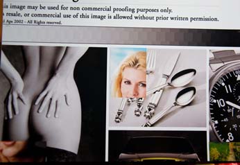

на фото г...о
подскажите что это?
чернила что ли спортились?
первое фото напечатано год назад
второе сегодня (бумага, профиль, чернила теже)
уроме разводов цвета исчезла резкость
особенно плохо стала получаться кожа
мое фото на фоне камней просто устрашает - хотя камни и море отображаются на 4 по пятибальной

| Сообщение #2 Отправлено 13 февраля 2009 - 01:41
тест дюз на фотобумаге - в студию
и фото с разводами цвета
взболтать пигмент в донорах и картриджах
| Сообщение #3 Отправлено 13 февраля 2009 - 08:32

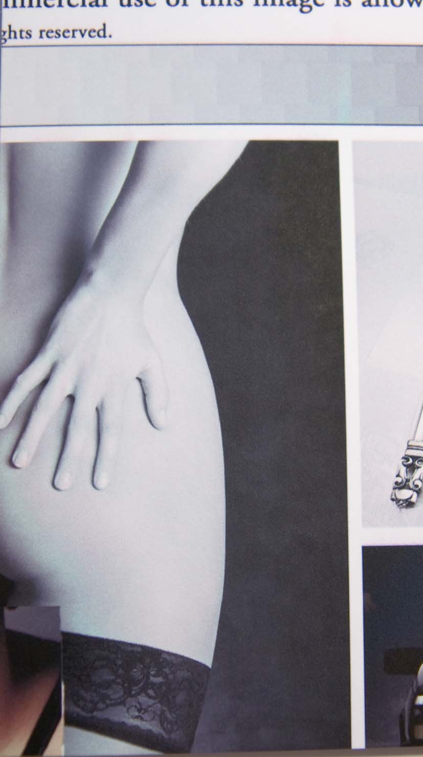

может не так выразился с разводами
на заднице у девушки видно что серый имеет несколько оттенков
тест дюз на фотобумаге не проводился
это имеет значение? тест был только на датакопи
в следующем посте (если даст отправить еще фото)

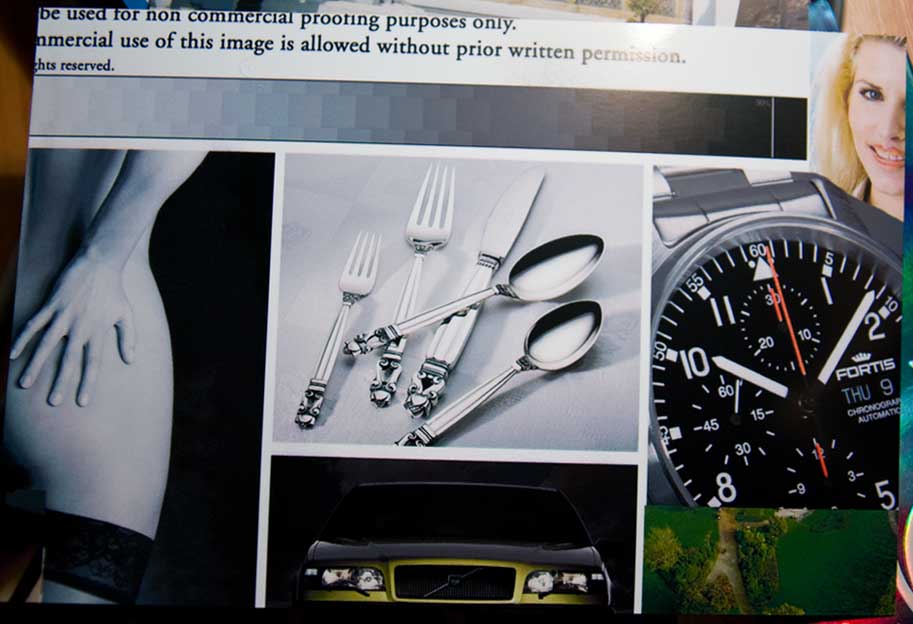

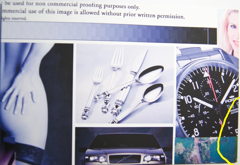

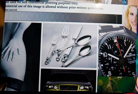

| Сообщение #4 Отправлено 13 февраля 2009 - 10:28
пробывал разные профили
разные бумаги
сложилось впечатление что первые 2 фотки после ночи были получше, потом все как описано выше
даже появилась красная кайма на фотке с девушкой (на границе серого и белого) -сейчас на работе, не могу сфотать
чернила тряс и болтал
перед отпуском 3 недели назад все было ок - т.к. печатал фото на визу
подскажите как это вылечить, а то чернилами запасся на 150$
забыл написать
из-за малого размера прикрепленного фото
там не очень понятно, но в реале все смотрится очень плохо
просто сразу хочется выкинуть
такого за 2 года печати никогда не было
разные бумаги
забыл написать

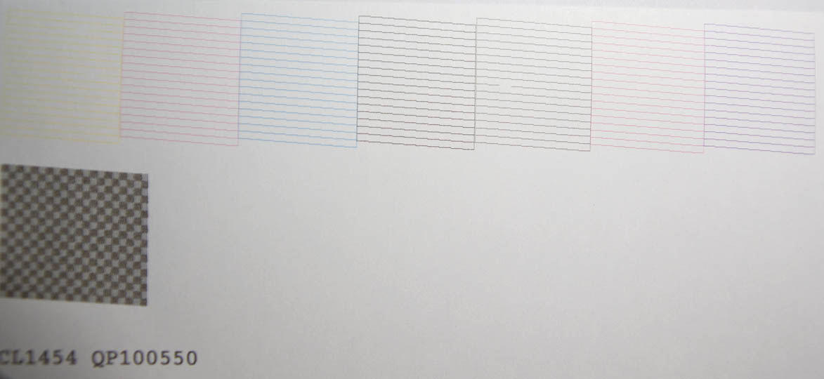

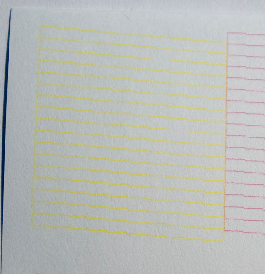

| Сообщение #6 Отправлено 13 февраля 2009 - 20:45

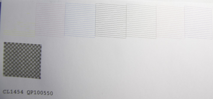

пришел домой выкладываю тест дюз
он уже не 100%
нет 2-х желтых и одной черной фото
отдельно желтый с небольшим усилением цвета (а то он плохо вышел в фас на прошлом фото)
он уже не 100%

| Сообщение #9 Отправлено 13 февраля 2009 - 21:22
разводы цвета (на заднице у девушки , да и не только там видно расслоение серого)
это распространенный фототест
Кроме жопы ничего не видно. Или это Ваше фото? А где камни?
не это я про другое - оно не пролезло
месяца полтора назад перешел на новые чернила (той же фирмы, но новый завоз да еще в оригинальных банках из кореи)
уж не от них ли?
уж не от них ли?

| Сообщение #12 Отправлено 14 февраля 2009 - 08:57
Странный цвет у циана - фиолетовый.
Это перефото или скан теста? Мало что видно.
На изображении не ровные границы между цветами. Между черными - явное расхождение, т.е. косит.
| Сообщение #13 Отправлено 14 февраля 2009 - 11:51
это фото
это не циан - фиолетовый, а синий выглядит как фиолетовый и всегда так было
на счет мало что видно
а что там еще в полный рост билгейтс должен просматриваться?
я вообще фигею в этом тетсте особо и смотреть нечего, а нет всем нужен
я понимаю у меня на работе на HP тест - так там полчаса можно смотреть и все новую инфу находить
между черными действительно есть раздвоение линии
как с этим бороться?
в общем ситуация сейчас такая:
все цвета на тесте есть 99-100% за исключением желтого
прочистки и бутеры не помогают - по тесту 50% работает
причем на промокашке бутера - желтого нет или почти нет, остальная радуга присутствует
на сколько я знаю в желтом пигменте самые большие частички - видно позабивались дюзы

сегодня утром желтого 30% работает, не знаю может в добавок ко всему я еще все завоздушил в желтом
но что самое удивительное - остальные цвета почти после всех прочисток работают на 100%, раньше такого не было - обычно прочистка вносила изменения в работу рабочего цвета

то что есть сейчас
ИМХО картинка по всем цветам кроме желтого удовлетворительна
желтый причем вначале есть (обведено) потом нет совсем
тест на сегодня утром
