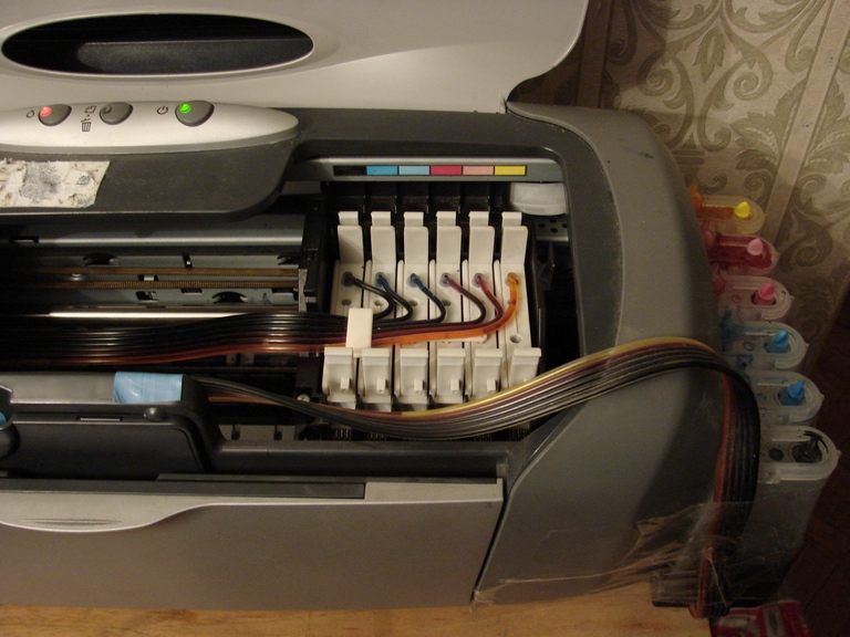

У меня епсон Р220 + СНПЧ нонэйм без стикеров, лейблов, но главное - я не смог найти на ней кнопку сброса.
Мигали капля и бумага по очереди, сбросил через SSC Service Utility показатели, но с дуру сбросил и показатель уровня чернил. Теперь горит только капля и показывает что чернила на нуле. Возможности поставить оригинальный картридж нету, хотя как понимаю - если этой единственный выход - отправлюсь на его поиски.
Отпишите мне пожалуйста, кто с этим сталкивался - что делать?
Epson R220 + СНПЧ на картриджах нонейм не могу восстановить показатель уровня чернил

Обычно восстановление уровня чернил происходит после выключения-включения принтера.
| Сообщение #3 Отправлено 12 февраля 2009 - 15:27
На R220 чипы не нуждаются в оригинальном картридже. Сброс этих чипов, если они нормальные, происходит автоматически и совершенно незаметно для пользователя. Не нужно ничего включать и выключать.
СНПЧ нонэйм, наверняка содержит чипы нонэйм, и сбрасываются он по алгоритму "хз как"
Учитывая ситуацию, и воздействие SSC на чипы нонэйм, скорее всего придется менять чипы. ППЦ им.
Учитывая производителя СНПЧ, через некоторое время придется менять саму СНПЧ, а еще через небольшой промежуток времени - принтер.
Такова плата за нонэйм. Хорошо, если удасться хоть что-то напечатать...
Жаль принтер. Ему бы работать и работать...

| Сообщение #5 Отправлено 12 февраля 2009 - 18:55
alezx (12th February 2009 - 06:28 PM) писал:
поможет ли вариант замены самой снпч сразу
Чтобы быть уверенным на 100%, нужно установить оригинальные картриджи (чипы, как минимум). Увидит, значит, возможно, поможет. Почему "возможно" - смотря на какую СНПЧ поменять.
насколько она спасет положение?
См. выше. Все зависит от того, на что менять. Можно шило на мыло, а можно купить благополучную.
Ваши возможности и желания, я же не знаю...
и почему в итоге сдохнет принтер?
Вы почитайте форум по поводу своей СНПЧ, станет ясно.
