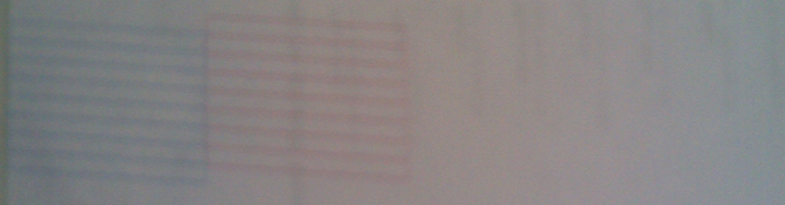

Добрый день ВАМ. Epson cx7300, СНПЧ JetLine pro, картриджи самообнуляющиеся со шлейфом к емкостям с чернилами, чернила JetLine пигментные super chrome eim-2400a. Через год эксплуатации начал "пропадать" красный, путем некоторых наблюдений при печати выяснил, что засорился эластичный трубопровод к картриджу, устранил. Через неделю такая же история повторилась с желтым. "Бутерброд" не помог. Отмочил головку в WWM CL06. Результат нулевой. Тест дюз не выкладюваю, потому, что желтого там ВООБЩЕ нет.

а при чем тут собственно ПГ, ежели засоряется шлейф? снимите шлейф, промойте теплой водой, постарайтесть прочистить его как можно лучше, продуйте воздухом, просушите и поставье на место. тестируйте!

А еще, большое спасибо Episode за совет. Прочистка родными чернилами помогла.
