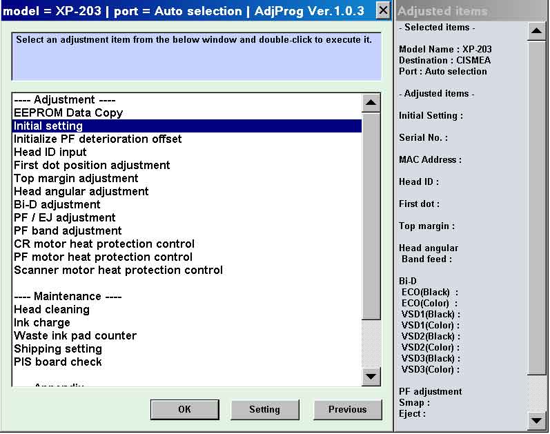

Пропал русский язык после перепрошивки принтера. Стоит СНПЧ от Ресеттеров савточипами. Работал нормально до 2 февраля. Потом выдал сообщение: "Ошибка принтера. СМ.документацию" Сброс утилитой SCS LG не дал результатов. Взял прогу Adjustment programm для R390, сбросил его - стал работать но пропал русский язык. только остался китайский (или японский) - не разбираюсь в иероглифах. В инструкции не нашел где поменять язык на русский. Может теперь не будет русского?

В Adjustment Program в разделе Initial setting была нажата кнопка "Initial setting"(случайно).В окне Product serial № ничего записано не было. После этого русский сдуло.

Do you answer for my question? What about my problems? Where is "restoring region" in the "Adjustment Program"?
| Сообщение #16 Отправлено 08 мая 2009 - 06:14
Я так понимаю, что с такой моделью, как у вас никто здесь не сталкивался, поэтому и конкретно ТКНУТЬ не могут.
Но что действительно правильно сказали - это то, что сервисная программа "умеет" менять регион и чтобы его изменить - нужно найти нужную опцию, а поскольку меню программы на английском - нужно перевести это меню либо обратиться к специалистам. И это правильно. Никто не обещал здесь пошаговый ответ на любой вопрос.
Initial Setting, предварительно при запуске ест-но выберите свой регион - европа кажется.
| Сообщение #17 Отправлено 08 мая 2009 - 09:25
В каком разделе? Не нахожу в AP для R390 такой опции. Единственная кнопка [Initialization] есть в оции "Initialize PF deterioration offset. Click [Initialization] button to reset current PF deterioration value to "Zero"
