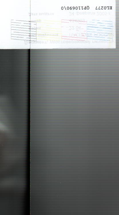

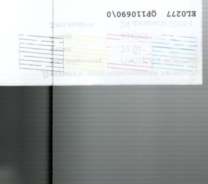

На МФУ СХ7300 при сканировании присутствует черная полоса (см. рис. ниже). С закрытой крышкой вообще не сканирует, проходит 1- 1,5 см и встает. С открытой сканирует, но с полосой, при снятии копии та же черная полоса и на том же месте. Что это и как устранить? Может кто сталкивался или предполагает?

Эл. шлейф каретки сканера.
|    Сообщение #3 Отправлено 10 февраля 2009 - 19:44   Xon
Отошел? Как до него добраться? (В сканер ни разу не лазил) С чего начинать разборку, что нужно снимать, а что нет? Я так понимаю, что это тот шлейф который подходит к каретке (его видно через стекло).
RX610 + СНПЧ капсулы LitePrint + чипы Ruskie + Hameleon ER270
|    Сообщение #4 Отправлено 11 февраля 2009 - 01:34   Episode
Просмотр сообщенияXon (10th February 2009 - 07:44 PM) писал:
Скорее всего - да. И вероятнее всего, он не отошел, а (одно из двух):
1. перетерлась изоляция и он цепляет за штангу по которой движется каретка (был случай)
2. тупо сломался один из проводников шлейфа (тоже был случай)
И в том и в др. случае - на скане наблюдалась примерно та же картина.
Возможен еще вариант - что-то с подсветкой. Тут нужно разбираться. Пробовать сканировать в разных разрешениях, замечать место начала трабла.
По поводу разборки, лучше сервис-мануала никто не объяснит.
Одно знаю наверняка, СХ7300 еща та песня по разборке.
