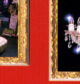

Здравствуйте, приобрел два дня назад R290. Поставил оригинальные картриджи, а он не видит черного. Заменил на новый, всё в порядке. Прокачал, тест нормальный. Переставил CHПЧ фирмы RDM c 270 ( который до недавнего времени неплохо работал) принтера на 290, прокачал, сделал тест, всё ок. Начал печатать фото и увидел полосы каждые 0,5 мм, вроде бы на красном цвете. Прочистка и тест из 20 раз не помогла, причем проблемы начались с черным цветом. На тесте он регулярно пропадал в разных местах. ПОСТАВИЛ обратно оригиналы. Сделал три прочистки появилисся идеальный тест, а фото печатает с полосами с таким же интервалом.
Кстати, в сервисный центр Епсона, я отдовал прошлый принтер 270, чтобы сбросили памперс, почистили, смазали. Что они и сделали за 1800, а он также печатает на оригиналах с полосами, чего им не хватает, может пендаля.
Полосы ужасные R290 картриджная СНПЧ РДМ есть ли надежда?

| Сообщение #6 Отправлено 11 февраля 2009 - 11:23
Спасибо, ребята! Сменю СНЧП и чернила, хотя есть небольшое самнение: 270 проработал около 5 месяцев с этой системой, и отпечатал порядка 5000 тыс ОТЛИЧНЫХ фоток, а вот 290 даже и двух дней не захотел работать. Странно. А в чем же виноваты оригинальные картриджы. С ними те же полоски.

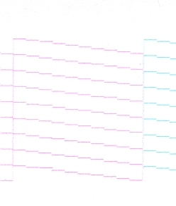

Решил вернуться к своему 270 и на нем провести экспериментировать. Тем более он относительно не сильно старый 5 месячев, ежедневного труда по 1 часу. Прочистил принтер раз пять путем заливки очищающей жидкости в перезаправляемые картриджы. Оставил на ночь.
Сегодня приобрел новую систему СНПЧ IST картриджную. Чернила INK-mate. Залил, прокачал. Запустил. Тест нормальные. Сразу же отобразились все цвета. Запускаю фоту. И та же проблема. На красном цвете и всё что с ним связано идут полосы.
Балансировку делал. А 290 не удается почистить, он ругается на картриджы, надо ставить СНЧП.
Внимательно рассмотрет тест 270. И обратил на совпадение линий в некоторых позициях цвета Magenta. Что это значит и как с эти бороться. Наверняка от этого и идут полосы.
| Сообщение #11 Отправлено 12 февраля 2009 - 17:19
Это у Вас косоструй. Лечится: 1) промыванием головы, 2) заменой головы (т.е. не лечится). Чем быстрее вы избавитесь от этих чернил тем больше шансов что принтеры (теперь два) будут Вам служить верой и правдой.

Про Inkmate как-то пропустил, извиняюсь...
Вы писали "полосы каждые 0,5 мм, вроде бы на красном цвете"" так что косоструй это скорей всего "отголоски прошлого"
