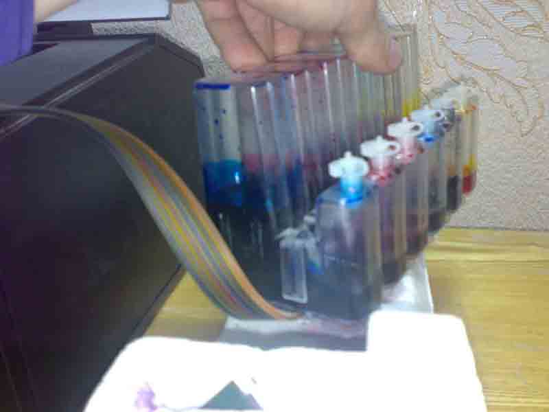

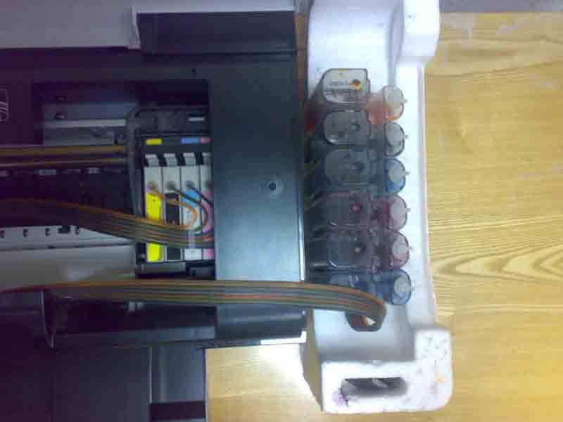

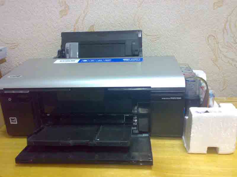

Помогите решить проблему.
Имеется Epson R290, СНПЧ (производителя не знаю), у нас в продаже только одна.
Прикрепленное изображение: 1.jpgПрикрепленное изображение: 2.jpgПрикрепленное изображение: 3.jpg
Сама суть:
Печатаем фирменные бланки, примерно через 100-150 листов просит заменить картриджи, статус монитор покаывает кресты на картриджах(не на всех-всегда по разному), помогает имитация замены картриджа путем извлечения всех картриджей и обратной установки, после чего Epson делает прокачку чернил. Все бы вроде ничего, но это уже дастает.Это так надо или это только у меня такая проблема? Очень много краски улетает в слив от памперса.
Помогите.

Возможно стоит CНПЧ с чипами от R270, которая на 290-й модели ведет себя именно таким образом. Лечится заменой чипа на новый с измененной прошивкой (в некоторых версиях стоит специальная кнопка для принудительного обнуления картриджей и имитации их вытаскивания)

да и немешало бы шлейф нормально уложить

Впридачу, не мешало бы и пружинки проверить :)

Да шлейф то нормально лежит, не трет, не бьет и дело совсем не в нем, На коробке СНПЧ написанно что и на R290 подходит...
Есть также R270 с таким же СНПЧ, на нем все отлично, только краски подливаем.

Просмотр сообщенияEpisode (10th February 2009 - 01:32 PM) писал:
А лучше вообще их убрать. Я так и сделал на паре принтеров с картриджной СНПЧ
