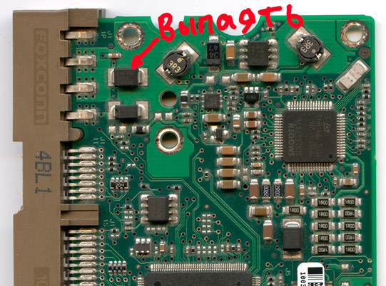

Всем привет, приключилась неприятность с винтом, на 5 вольт подалось 12 (не важно как :)). В результате была искра и БП выключился, все осталось цело, кроме винта. Винт включается, но не определеятся, а там музло в лосслесс, кино редкое и Мак-софтина... Сдохло что то на контроллере, есть ли смысл искать такой же винт и переставлять контроллер на "раненого" ?

| Сообщение #5 Отправлено 08 февраля 2009 - 09:05
Итак, больному стало лучше
Это радует. Но, лучше бы, "на родину вернуть" элементик. Думаю, донора найти не так сложно - его выгорание частая, но не самая распространенная проблема с винтами. Неск. лет назад 2 винта к ряду спалил в одночасье(в последствии замена его дисководы воскресило), из-за сдуревшего БП(около 14в на 12ти вольтовом канале оказалось).
Винт включается
Вот это странно, не должен был раскручивать блины в общем. Ну да ладно, главное чтобы
(не важно как )
| Сообщение #6 Отправлено 08 февраля 2009 - 10:55
Как я понял второй "девайс" (BUX C438) мониторит 12В, а он целый, поэтому и крутился...
