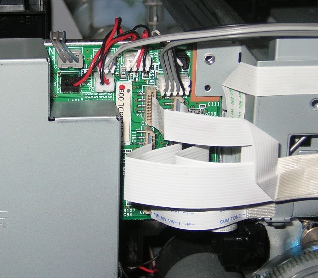

После замены главной платы принтер заработал нормально (головка побегала туда - сюда и стал гореть только зеленый цвет). Даже печатается контроль проверки дюз если держать одновременно кнопки "ВКЛ" и "БУМ". А вот с программы никак не получается. Не видит принтер порт USB. Попытка переустановить принтер ничего не дала. Доходит только до "присоедините кабель USB" и все. Порты USB 1,1 и USB2 рабочие. В чем может быть неисправноть платы? Или я неправильно подсоединил двухконтктные шлейфы? К сожадлению, я не нарисовал и не сфотографировал как было прежде. Посоветуйте , где искать повреждение.

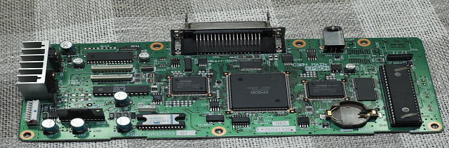

| Сообщение #6 Отправлено 06 февраля 2009 - 17:57
Не тот ракурс! :)
Вот как (примерно) должна выглядеть основная (материнская) плата принтера Эпсон.

Все сделал как просили ( драйвер снес, Кабель USB2.0 заменил). Плата принтера подсоединена правильно (большое спасибо Fantazzy за фото). Стал устанавливать принтер строго по инструкции и в который раз дело доходит только до присоединения кабеля USB. После этого пишет, что "устройство не может быть обнаружено". Порт Принтера работает нормально, так как появляется табличка "обнаружено новое оборудование". Значит не работает USB порта принтера. А вот где искать неисправность на маме принтера, а может быть в другом месте я не знаю.
