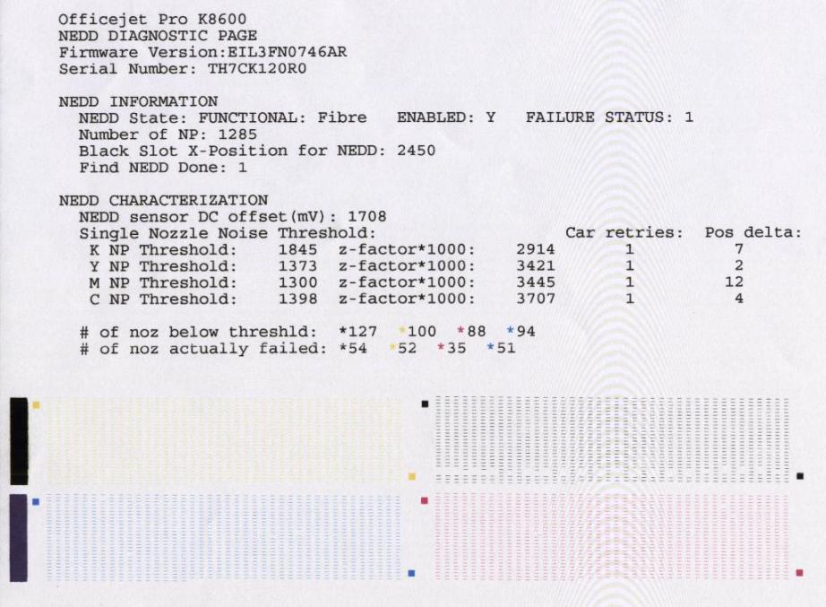

всё правильно, но есть маленькое НО: на сегодняшний день термоэлемент может и не перегорать, т. к. он выполнен из материала, который при повышении температуры резко повышает внутреннее сопротивление, а следовательно ток падает до безопасной величины. ПГ у принтера 8600 именно такая голова. Есть надежда что она выжила.
Для начала попробуйте многократные прочистки. Лучше сервисными автономными кодами. Если не поможет 5-6 команд прочистки, то придётся вынимать пробочки и доливать чернила, при этом откачивая воздух.
