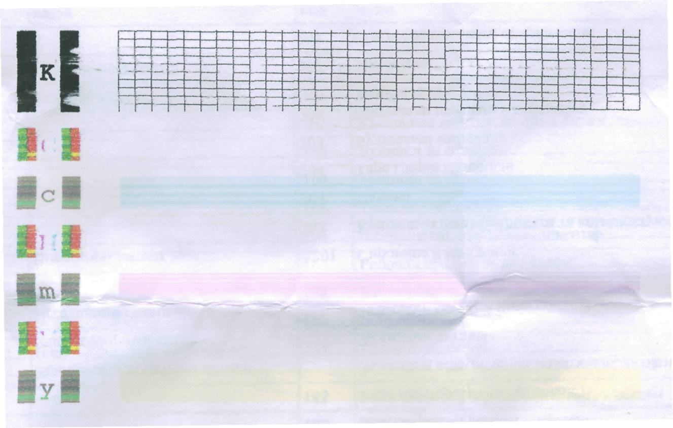

Canon ip1500 полосит цветная печать: при обычном качестве цветным- не печатает, на высшем качестве- печатает, но полосит. Подскажите в чем причина неисправности.При распечатке контроля печ.головки
  • Прикрепленное изображение: test_print.jpg
|    Сообщение #2 Отправлено 06 февраля 2009 - 16:42   КАТ
... причина в неисправности печатающей головки. Промывать ( цвет ) бесполезно - эта часть головки уже убита.
Можно промыть чёрный и печатать тексты - другого от принтера с этой ПГ - не добьёшься.
