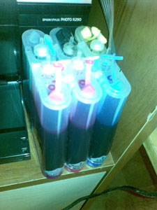

У меня СНПЧ для Epson R290.
Закончились черные чернилы а как обнулить не знаю :-(. Подскажите пожайлуста

| Сообщение #5 Отправлено 04 февраля 2009 - 20:54
Если на картриджах СНПЧ есть кнопка обнуления, то нажимаете на принтере кнопку "Замена картриджей" и нажимаете кнопку обнуления, имитируя замену картриджей на новые.
Если кнопки обнуления нет, то все то же самое, только вытаскиваете и вставляете картриджи обратно. В инструкции к любой достойной СНПЧ это должно быть прописано. Вы читали?

| Сообщение #6 Отправлено 04 февраля 2009 - 21:25
инструкция осталась в офисе, уже разобрались с кнопкой ... печатаем
кстати, относительно часто нужно кнопку нажимать!
Печатаем текст. Точно не замеряли, но одиного сброса хватает примерно на сотню страниц.
Может это как-то связано с тем, что СНПЧ картриджей несколько, а настоящий "подставляется"
один и в шесть раз быстрее "расходуется" )

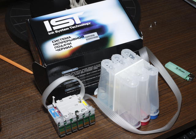

| Сообщение #7 Отправлено 04 февраля 2009 - 22:09
Наверное IST...
| Сообщение #8 Отправлено 04 февраля 2009 - 23:09
Azartov (4th February 2009 - 10:25 PM) писал:
СНПЧ картриджей несколько, а настоящий "подставляется" один и в шесть раз быстрее "расходуется
Рубрикатор. Выбор снпч. Что надо знать до... Чипы...
Доноры у вас нормальные (ОФИС с перегородкой), а склеены (понимаю не Вы) по-дурацки, трудно разглядеть воздушный отсек в средних...
Однажды будут проблемы.
Рубрикатор. Выбор снпч. Мариотты и баночки, Грабли
