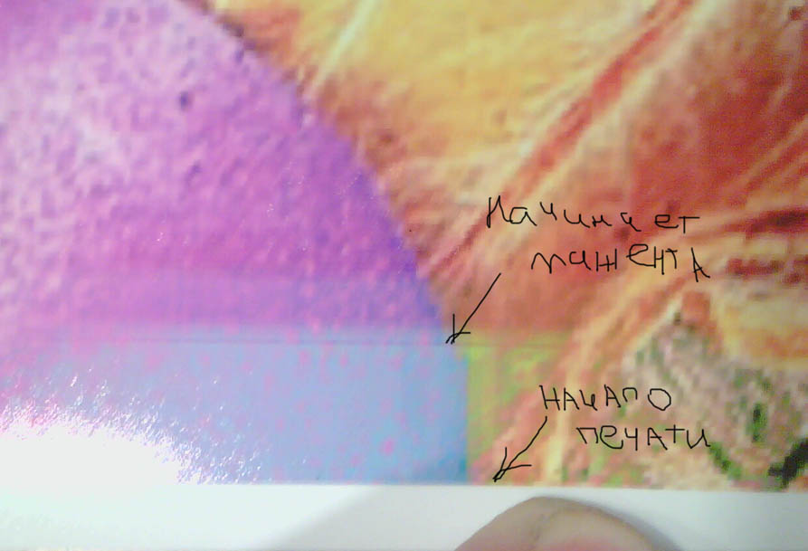

Canon w8400 головка BCI-1350 встала поблема с мажентой. Только этот цвет печатается с полосами хотя на тесте показывает что все дюзы работают.
И при печати катринки мажента вступает в работу начиная с третьего прохода в стандартном режиме (примерно через сантиметр после начала)
Промывки картины не изменили. Где еще можно поковырять?
Полосы при печати Мажента заполосила
| Сообщение #2 Отправлено 26 апреля 2009 - 16:09
Прокачай бошку СМС "Мистер Мускулом" только синего цвета, меня помогло
