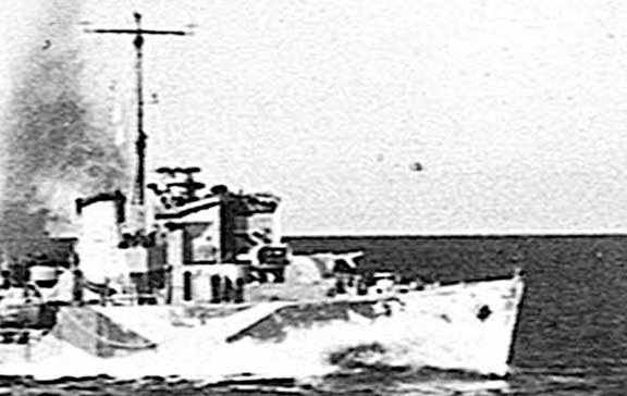

Двоится черный при печати на диске. На бумаге все нормально, ни двоения, ни полос нет.
Принтер Epson R290. СНПЧ RDM, чернила все кроме черного RDM, черный IncTec.
Была проблема с черным РДМом. После промывки ПГ и заправки другими чернилами печать была как на новом с оригинальными картриджами. А с недавних пор началась вот такая проблема с дисками.
(На голубой не смотреть, в простое больше недели да и проблем с ним нет)
Прикрепленное изображение: _________1.jpg

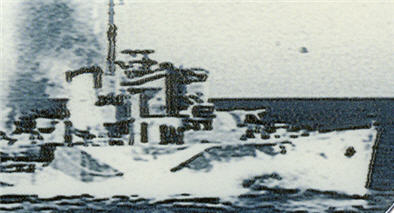

Началось все после нового года. После промывки-прочистки было отпечатано около 15 дисков с хорошим качеством, а потом началось такое
Скан картинки с диска
  • Прикрепленное изображение: _______________2.jpg

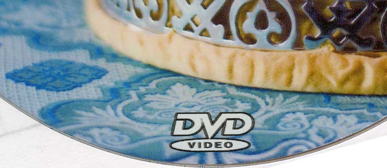

Голубой, желтый нормально и разъехавшаяся "DVD" Прикрепленное изображение: ____.jpg
Диск из той же коробки что и предыдущие, но на тех картинка была нормальная (к сожаленью ксерокопию не покажу, отданы)

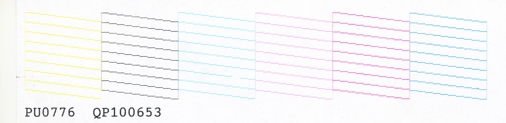

BRS тест показал проблему с дюзами черного, ну и небольшие отклонения на циане (это если хорошо вглядеться). На стандартном тесте все хорошо, на бумаге раздвоение черного заметно, если печатается вертикальная полоса в 1 пиксель (обводка текста в Фотошопе). Буду делать бутерброд, может поможет.
