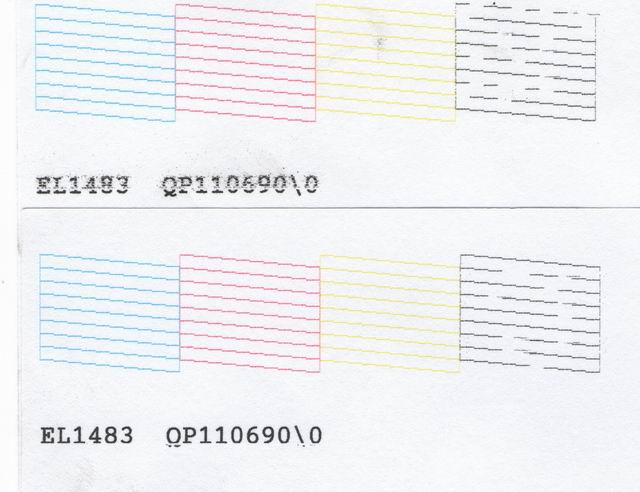

1)Прежде чем ставить снпч проверил печать на картриджах
2)Промыл печат. головку зелёным мр сускулом
3)установил снпч(ресеттерс, офис, доноры сосуд мариотта, чернила инктек 007) в донорах чернил на 70%, капсули заполнены на 50%
шлейф нигде не перегибается, капсули герметичны, на стыке шлейф тоже герметичен.
МФУ приподнято относительно ёмкостей на 3 см.
Вот собственно скан теста:
Epson CX 7300 проблемы при печати чёрным

А картриджах как было?
| Сообщение #3 Отправлено 03 февраля 2009 - 08:49
koka
На картриджах было всё идеально(проверил тест 5 раз и распечатал 1 картинку) :) Я бы не стал ставить снпч если бы были проблемы.

у меня при установке капсул после картриджной снпч тест дюз был еще хуже,две прочистки из меню принтера и все стало в нормально,правда чернила остались теже что и на картриджной(Ломонд).

| Сообщение #6 Отправлено 03 февраля 2009 - 11:22
Вопрос к знающим людям. Стоит ли менять чернила на другие или тут проблема в другом?
| Сообщение #7 Отправлено 03 февраля 2009 - 18:45
Переставьте местами капсулы...и проверите. :)
Допустим... синий на чёрный-чёрный на синиё. ;)
| Сообщение #8 Отправлено 03 февраля 2009 - 18:56
скорее всего, ваши мариотты не работают.
используйте их как баночки, наливайте меньше чернил
принтер поставьте прямо на стол

| Сообщение #9 Отправлено 05 февраля 2009 - 10:38
koka
Поменял местами(cиний и чёрный) и также полосит :(
Проомыл бошку поставил катриджы, печатает нормально! Отдал аппарат в сц на установку снпч, пусть мучаются ...
| Сообщение #10 Отправлено 10 февраля 2009 - 15:44
Забрал таки агрегат, сказали что проблема в ёмкостях! на таких(7300/8300) лучше не использовать офисныке ёмкости, а ставить обычные баночки.
Единственное что немного напрягает не эстетично выглядит...
Может комуто это поможет :)

| Сообщение #13 Отправлено 11 февраля 2009 - 09:41
Cогласен с вами, но оно теперь печатает нормально :)
Самое смешное вчера поставил на такойже аппарат снпч и печатает супер!!! Без всякого гемороя(30 минут отстоя,2 прочистки, приподнял мфу на 7см), отпечатал на нём уже текста больше 200 листов!
