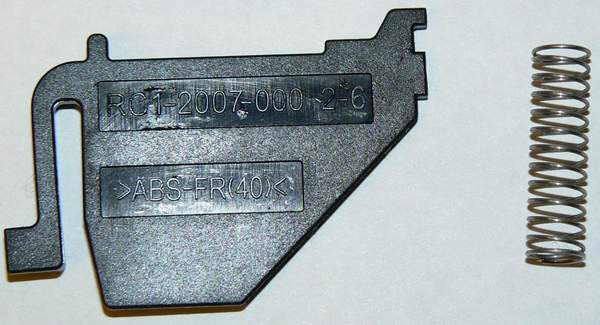

Добрый день. Принесли принтер HP LaserJet 1018 полностью по запчастям. Все собрал, но остались лишние детали. Подскажите где их место, можно фото узла с ними. Фото оставшихся прилагаю. Спасибо заранее.

Чё-то я такого на Q2612 и не помню... хм... старею видать...или там не 2612?
|    Сообщение #3 Отправлено 02 февраля 2009 - 13:50   fan
Q2612, только он говорит про принтер от этого картриджа...
Чёрная деталь, если я ничего не путаю - фиксирует шлейф лазера. а пружинка - должна поджимать тормозной стол... если она вообще от принтера, а не, допустим, от картриджа...
погляди - http://www.feedroller.com/Store/Service%20...ce%20Manual.pdf
а вообще - принтер работает? тогда - эти детали наверняка лишние... ;)
|    Сообщение #4 Отправлено 02 февраля 2009 - 15:43   nnaf
Спасибо что откликнулись. Принтер не включал, чтобы не попортить ненароком шестерни. Как ремонтник со стажем понимаю, что оставшиеся детали признак правильной сборки. Пружина от принтера.
|    Сообщение #5 Отправлено 02 февраля 2009 - 20:11   nnaf
Включил принтер все работает. Лазер, фьюзер печать все нормально, а детали остались.
|    Сообщение #6 Отправлено 02 февраля 2009 - 21:46   Y_DON
Просмотр сообщенияnnaf (2nd February 2009 - 08:11 PM) писал:
все работает
ну и все хорошо ,что хорошо работает...попробуйте его под реальной загрузкой,а вдруг это действительно не нужные детали.

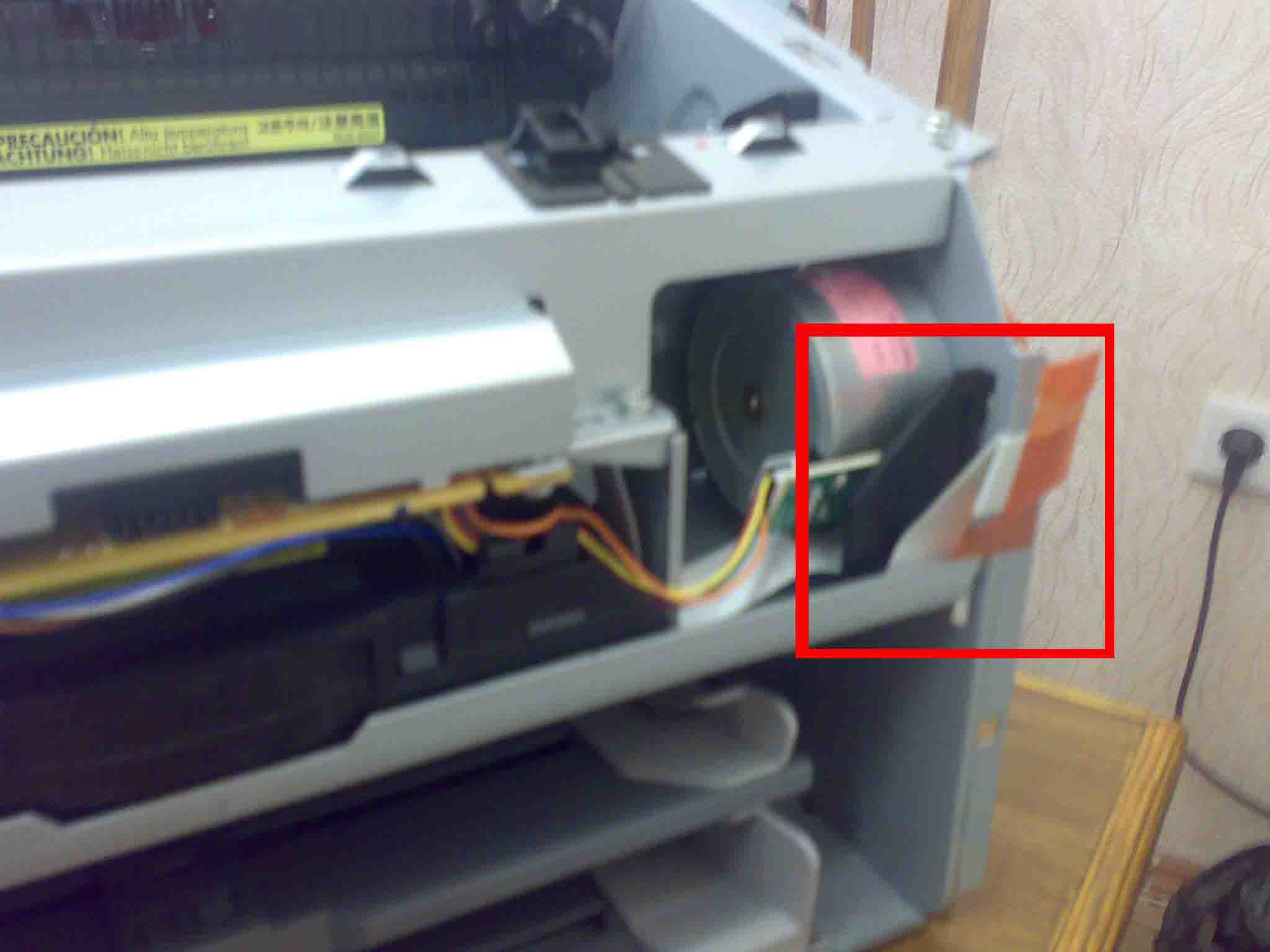

|    Сообщение #7 Отправлено 19 мая 2009 - 07:38   Rusain
Черная плостмасска вот откуда, а пружина или от тормозной площадки захвата бумаги или под платой блока питания должна быть...
