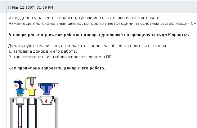

Прочитал в факе случайно "Инструкция по заправке доноров PRO" и очень сильно озадачился.
Вот тут http://www.reseters.ru/index.php?act=Help...E=01&HID=18
1. Я правильно понял из картинки что в доноре 3 емкоскости?
2. Зачем такая сложная конструкция?
3. Как это работает?
4. Чем ПРО лучше стандартного мариотта?
Вживую я таких доноров не видел. Посмотреть негде. Но выкинуть из головы картинку не могу.
Самый главный вопрос номер 3 если можно по подробнее плиз.

| Сообщение #2 Отправлено 01 февраля 2009 - 13:29
Ёмкость одна...воздушный отсек круглого сечения...и каппиляр меньшего сечения подачи чернил-всё.
А ну разве что...ещё...бОльшая ёмкость-150-180 мл. :) а и ещё...можно фильтр на збОре чернил... :)
Работает как обычный сосуд Мариотта (при условии герметичности 100%)...
Я их обычно предварительно герметизирую...силиконом...

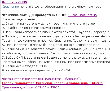

Рубрикатор.Выбор снпч.Что надо знать до...
Справка(ФАК). Балансировка.
Рубрикатор.Выбор снпч.Сравнение доноров ПРО и ОФИС
Нет, не правильно. Емкость одна. В ней воздушный отсек в виде трубки до дна и чернилозаборная трубка.
Bes73 (1st February 2009 - 12:04 PM) писал:
Вопрос к тому, кто создал законы физики.
Этому учат в школе, примерно в 6-7 классе.
Повторить здесь школьный курс физики? Ждите, пока кто-то сподобится...
Что подразумевается под "стандартным мариоТТом"?
ПРО отличается от "стандартного мариоТТа" тем, что отбор чернил идет снизу вверх, следовательно муть, если она имеется в доноре на дне, там и останется. Плюс встроенный фильтр, объем донора, и дополнительное отверстие облегчающее обслуживание и заправку для тех, кто в школу не ходил.

Почти вся визуальная информация о доноре ПРО мне известна из вот этой картинки, визуальной информации, как видите, здесь не много.
У донора ПРО отверстий 4. И возникают вопросы. Будь у меня возможность посмотреть хотябы 2 минуты на донор ПРО в живую, я бы топик не создал.
А вопрос про 3 отсека вырос из вышеуказанной картинки. Там явно видны утолщения в зонах прикручивания болтиков. Но к сожалению это все что видно.

Bes73 (11th February 2009 - 03:29 PM) писал:
То есть 2 емкости. Чернильная и воздушная.
Условности.
По сути - да. Воздушная емкость (трубка) опущена в основную емкость с жидкостью (чернилами).
Работе доноров китайского производства в школе не учат...
Разве китайские доноры, как и любые другие, используют в своей работе законы физики отличные от тех, которым нас пытались научить когда-то...
К тому же, ПРО - не китайского производства, и используют все те же законы физики.
Теперь мне понятен смысл создания этого топика. Вас ввело в заблуждение четвертое отверстие на ПРОшке?
Я думаю, цель внесения такого изменения в кострукцию сосуда мариотта - эстетика и удобство заправки (открыть для выхода воздуха при заправке чернил).

Переходим в Рубрикатор.Выбор снпч. Видим
Здесь, на всякий случай, запомним ссылку "Что такое снпч"
И пойдем дальше "Что надо знать до..." Читать полностью
В соответствующем пункте обнаруживаем упоминание про мариотты и стабилизацию
Очень подробно все расписано.
Теперь ознакомившись, пролистаем тему на 1 пост вверх. И прочитаем название всей темы.
Уже догадались - "Что такое снпч"!
Можем пролистать ниже, тогда увидим другие уже встречавшиеся названия: Балансировка; "Мариотты и баночки"; Доноры ОФИС и ПРО; Китайские грабли... В том числе повторно разжевывается работа мариоттов.
Все это лежит в одной и той же теме... Пройдя по любой ссылке, мы можем найти описание "Как же работают мариотты".
Уж если на то пошло, даже Яндекс подскажет "сосуд Мариотта".
Перестаньте жаловаться, что все вокруг не такие, как Вы хотите.
Спасение утопающего - хотя бы взяться за круг, который уже плавает рядом.

koka сразу ответил на основной вопрос автора: емкость одна, работает как обычный сосуд мариотта.
схема из ликбеза (приведена автором вопроса) также не показывает внутренних перегородок.

А не проще было коротко написать что отверстие №2 вентиляционное большого танка и более ничего? Зачем флейм разводить? Да, и в инструкции это указать совсем не лишнее.
| Сообщение #17 Отправлено 31 марта 2009 - 19:08
Насчет инструкции, согласен, стоит указать (в моей старой явным образом это не описано, и так догнал).
Точнее назвать это отверстие дренажным, в общем, дело вкуса.
