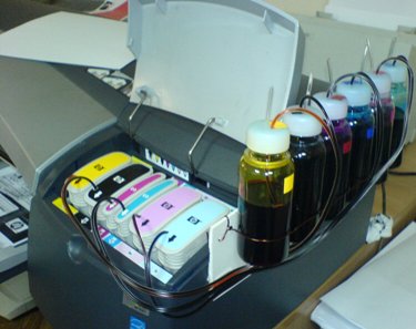

Просмотр сообщенияsman1 (1st February 2009 - 08:00 PM) писал:
сбросом памперса и выводом слива?
там всё по-другому..там нет помпы, просто пг плюётся а чистится скребком, туда-сюда, просто через время надо эту горку чернил сошкребать, шпателем
мой первый НР такого формата, сделан 2.5 года назад, я тогда даже интернета не видел, так разобрал картридж, потом трубочки приладил, чернила только Инктек тогда лил, пока работает..теперь вот умничаю, советы даю...

|    Сообщение #22 Отправлено 01 февраля 2009 - 20:06   Slava2
Юха, может Вашему знакомому и не повезло.
Но аналогичная система кормит не одного моего закзчика (и меня тоже). Кроме благодарности ничего не слышу (тьфу - тьфу что б не сглазить) :unsure: .
Многие использовали уже больше 3л чернил каждого цвета (система непрерывной дозаправки картриджей LongPrint).
|    Сообщение #23 Отправлено 01 февраля 2009 - 20:45   Slava2
у новых уже есть помпа на откачку
