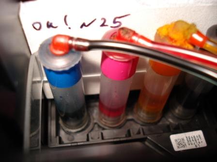

У меня МФУ Epson СХ5900 купленный 02.02.2008. Дата выпуска как я понял после вашего форума С65745801S356922377 то бишь 2006 г. август 22 число. СНПЧ стоит от resetters, по моим скромным понятиям в каретке стоят капсулы, http://s59.radikal.r...28e6ab87a69.jpg

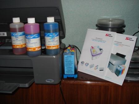

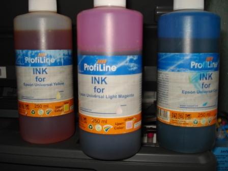

Доноры ОФИС (вопросов к ним нет) стоят на одном уровне с принтером (используются я так понял в качестве баночек, а не сосудов мариотта) Четыре цвета. http://s61.radikal.r...d8c7ed1a436.jpg Краска залита та что мне спец в магазине залил называется Profiline для Epson. http://s61.radikal.r...7fac19d6137.jpg

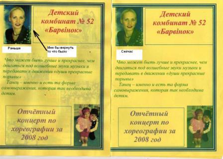

Печатается в основном на А4, печатаю много за год эксплуатации где то 5000 листов. Фото тоже печатаю нареканий на качество нет,а месяца 2 назад началось... Так меня занесло, я ещё не все пункты положенные заполнил.
Проблемы начали назревать постепенно жена первая заметила что с её брошюрками что то не так хотя я по началу не заметил не чего. Один комплект банок с краской закончился я купил второй точно такой же, старую краску не сливал просто дабавил новую. Зауровнем всегда слежу пропечатываю стабильно 2 раза в неделю даже напоминание себе напечатал на стенку прилепил.

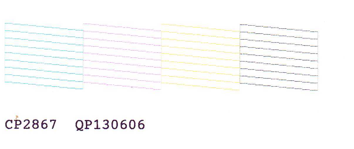

Вот пожалуйста скан дюз, по моему нормальный (если что то залил не так прошу прощения я недавно с инетом) http://s58.radikal.r...4b8b9aaec5c.jpg
Темы вроде просмотрел все, поиском пользовался по сайту моей проблемы тут нет. Вот ещё сканы того что сейчас выходит из под моего МФУ:
Это на обычной бумаге только желтой, на белой тоже самое просто эта под руку попалась http://s50.radikal.r...636776f24bd.jpg

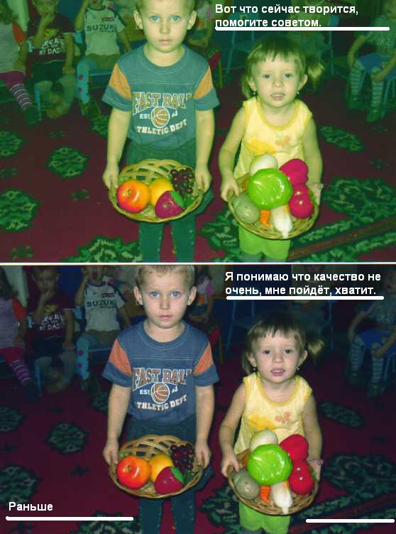

Вот на фотобумаге Epson (пробывал разные) http://s48.radikal.r...0c91c6405b6.jpg
http://s49.radikal.ru/i126/0901/be/30423f04e7bd.jpg
Пробывл в расширенных настройках принтера и так и так и ничего. Что ещё делать? Помогите дельным советом буду любому рад, помогите в моей проблеме не молчите. Заранее всем спасибо.

widok27
вам надо вместо брошюр "децкий комбинат " печатать брошюры, посвященные вреду алкоголизма! а то дожили до того что некоторые форумчане настоятельно... ну да ладно, об этом потом. а если вы все же хотите печатать "децкий комбинат", то замените лайт магенту на нормальную магенту и печатайте на здоровье :)

| Сообщение #4 Отправлено 31 января 2009 - 20:29
Уважаемый jazis к твоему сведения я не пью уже 14 лет абсолютно ничего спиртного включая пиво и др. слабоалкогольные напитки, я приму всё это за шутку. Тем не менее ты мне очень помог, в жизни не обратил бы внимание на название чернил, простая человеческая невнимательность. но всё равно не надо меня подкалывать "Децким комбинатом" эта фраза напечатана как надо без всяких ошибок. К твоему сведению это хлеб моей супруги, она преподаёт хореографию в детских садах. Так что проехали ага????? Ещё раз спасибо тебе за то что указал мне на мой недочёт.

Странные чернила...долго смотрел...не понравились...может другие попробывать?
А-а-а-а...досмотрел...а чего лайт-то , а не нормальная маджента?
Правильно язис написал...

widok27 (31st January 2009 - 09:29 PM) писал:
Ещё раз спасибо
пожалуйста, а про алкоголь и про дец.. не принимай близко к сердцу, это я о своем ;)

Хорошо-учту-джазис. :)
| Сообщение #9 Отправлено 02 февраля 2009 - 13:57
Всем спасибо господа. помогли спору нет, благодарю всех за поддержание данной темы. Будем считать её исчерпаной.
