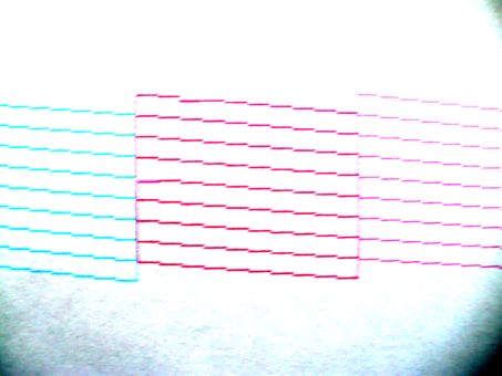

Добрый день уважаемые спецы , подскажите пожалусто такой момент. Купил недавно принтер R 200 с рук . Продали естественно без картриджей родных . У чела до продажи он тоже простоял бог весть сколько . Естественно решил промыть голову первым делом , но наученный опытом промывок печатающей головки на R 290 ( тему я уже заводил про это), шприцевание отвел в сторону , а просто насодил на каждую чернилозаборную иглу капсулу из комплекта СНПЧ (resetters) ,и наполнил их самодельной промывкой на основе ММ и нашатыря. Погонял так принтер услиленными прочистками из под SSC 4.30 , затем попечатал на этой же промывке , потом опять прочистки (правда капсулы приходилось очень часто заполнять промывкой), до тех пор пока не пошла чистая жидкость в емкость для слива чернил , которуб я отдельно установил на этот принтак. Затем в очередной раз наполнил капсулы под завяз промывкой запарковал головку и оставил на ночь. С утра слил промывку , установил полноценно СНПЧ от resetters (капсульную) . Чернила решил попробовать "INKO" , хотя фирма не известная , но вроде посоветовали , знакомый фотограф печатает фоты нормально.

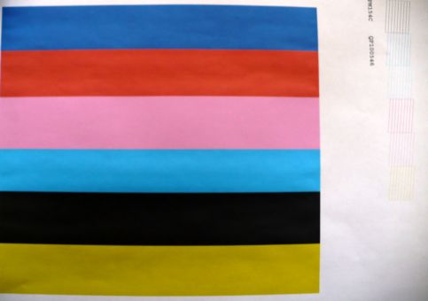

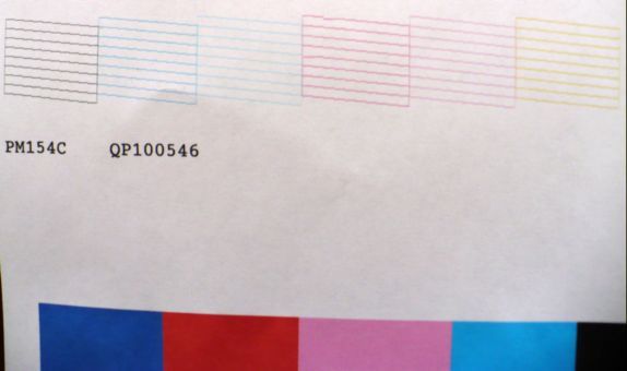

Печатаю тест дюз на первый взгляд все в идеале . Пробую фото - не та цветопередача( много оранжевого ). Вывел в exele 6 столбцов соответсвенно цветам принтера опять печать все столбцы нормально вышли. Опять тест дюз ( дюзы все , но на magente видно , что дюзы красного косят как то , тоесть не симметрично печатают) . Подскажите уважаемые спецы в чем может быть дело? Заранее благодарен.
Тест дюз в прикрепленном изображении.
R200 Косят дюзы magentы Тест выходит весь , но magenta косит - не могу выводить фото на печать

Printservis поробуй распечатать листов 40 А4 ММ,вместо маженты, с полной заливкой. Мне помогало....
| Сообщение #5 Отправлено 31 января 2009 - 19:29
Как вариант - отвертия дюз утратили былую форму.
Может и ещё стоит отмочить чистым ММ, например оставив на сутки-другие.
Но я склоняюсь к мнению - отверстия дюз уже изменили свою форму...

Printservis (31st January 2009 - 11:50 AM) писал:
По описанию из первого сообщения - 100% виновны чернила.
Менять!

| Сообщение #7 Отправлено 12 марта 2009 - 09:36
Мне бутерброт не помог! Как кривоструил так и продолжает, принтер внутри аж весь розовый.
| Сообщение #8 Отправлено 12 марта 2009 - 10:04
У меня с86 на водных чернилах, картриджная СНПЧ Патрон(были Патрон, потом опять Патрон (на которых все и произошло) теперь Инктек), пробег 400мл каждого цвета после простоя в 2 недели образовался сильный, четкий косоструй на Маженте и поменьше на Черном (Синий и Желтый идеальны)
Я тоже этих бутербродов переделал - вагон и мыл и печатал промывкой. В итоге разобрал отмачиваю уже 2ю неделю с периодической прокачкой шприцами.
Думаю что всё уже, конец беззаботной жизни. Хотел бы спросить и разобраться, какая может быть причина этого явления. Как может нарушится геометрия дюз сама по себе?
| Сообщение #9 Отправлено 12 марта 2009 - 10:54
От чернил...
| Сообщение #10 Отправлено 12 марта 2009 - 16:47
Бутер - это "косметический ремонт". Если бутер не помогает, значит не устранена причина кривоструения.
| Сообщение #11 Отправлено 12 марта 2009 - 17:54
Прежде чем покупать "с рук" надо сделать на покупаемом принтере тест дюз. Использовать фотобумагу. Внимательно рассмотреть. При неравномерном расположении "лесенок" отказаться от покупки или попросить снизить цену до цены пузыря дешёвой водяры!
